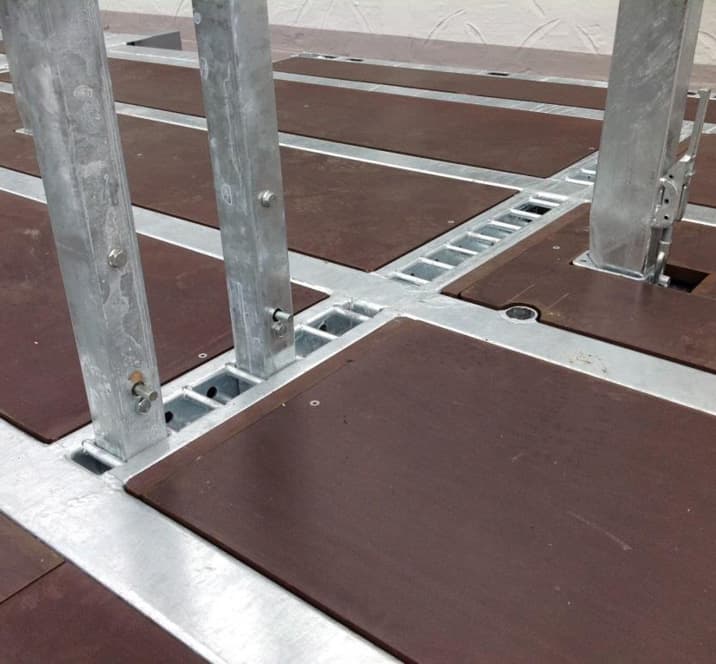

Dann mache ich die Liste zu Fuß. Die Belastbarkeit von Rungen an vier Beispielen:
Hersteller Krone Krone "light" Schwarzmüller Elting
Stahlsorte St 355 St 355 St 355/420 St 355
Rungen-
Querschnitt 80x80x5 80x80x5 80x80x6 70x70x4
F 250 mm 2.895 2.850 5.000 3.100 (in daN)
F 500 mm 1.448 1.400 2.600 1.100
F 750 mm 965 950 1.600 800
F 1.000 mm 724 700 1.000 550
Alle Daten sind von den Herstellern. Man sieht, dass die Krafteinleitung bei einem Meter Höhe drastisch niedriger ist als knapp über dem Boden. Nur: kaum ein Fahrer weiß das. Wenn die T-Träger in einem Meter Höhe abgestützt wurden, dazu 70 % der Gewichtskraft abgefangen werden müssen, weil die Teile kippgefährdet sind, kann sich jeder ausrechnen wie viele Rungen er stecken müsste.

Wie müsste die Pritsche denn aussehen? Hydraulische Pratzen wie beim Beton-Innenlader? Wenn ich mich nicht irre, reisen die meisten Betonfertigteile auf Plattformtrailern. Der Versender muss halt für die betriebssichere Beladung sorgen. Das hat er in diesem Fall nicht gemacht. Und der Fahrer hat nicht gesehen, dass die Sicherungsmaßnahmen nicht genügen für eine sichere Beförderung.

Wo ich gerade für das nächste Trailer-Journal die Abteilung Tieflader bearbeite, bin ich auf die neue Seite von www.doll.eu gestoßen. Dort kann man unter Schwerlast und Plattformen sehen, wie so zweiT-Träger sauber gesichert werden. Mit zwei Paaren Rungen , die oberhalb der T miteinander verspannt werden. Dazu je Seite zwei Ketten diagonal. Und dann noch zwei Textilgurte über beide T-Nasen. Geht also.

Das Verspannen der Rungen ist nur Selbstschutz für diese ...
Viel wichtiger sind die schrägen, verstellbaren Stützen . (Spindelrungen und Schrägsprießen)
Die halten das Kippmoment.

Beitrag #3379
Hoffentlich hat jemand das Widerstandsmoment der Spindelrungen richtig berechnet. wink.gif Nicht dass sie knicken.

Zitat (Kühltaxi @ 14.08.2019, 06:53) *
Da ist aber nur ein Teil, zudem mit relativ großflächigem Fuß
(Pssst, das sind zwei T-Träger , allerdings mit sehr kurzem oberen T-Strich - von wegen teilbare Ladung)
In "unseren Fall" waren mittig Steckrungen, über die sich beide T-Träger gegenseitig abstützen konnten. Es hätte ausgereicht wenn man je zwei Schrägstützen links und rechts angebracht hätte.
Mit Rungentaschen als Rasterleisten quer über den Auflieger angebaut, können vier kurze Rungen jeden Fuss eines T-Trägers seitlich sichern.

Tatsächlich, wenn man genau hinguckt. Die Hinweise darauf habe ich eben von wegen Unteilbarkeit einfach mal vorschnell als Kerben und Aussparungen des Gusses interpretiert. whistling.gif
Dann sind aber doch unten an den doch schmalen Füßen sicher ein paar Holzklötze dazwischen.
