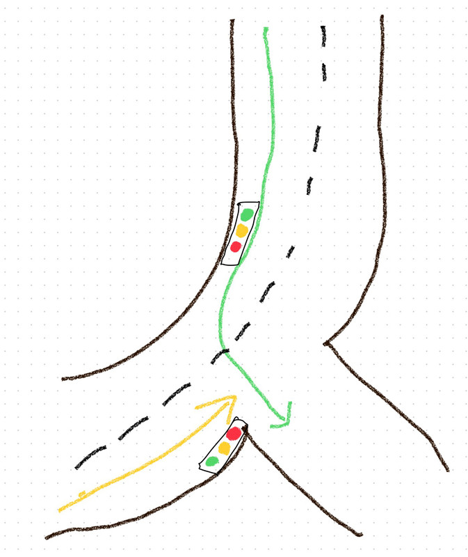

Auch wenn ich Gefahr laufe, mich zum Horst zu machen:
Warum sollte man hier nicht mit Gegenverkehr rechnen müssen? Du hast ja keinen grünen Pfeil in die gewünschte Richtung. Und wenn ich an einer grünen Ampel stehe an einer nicht abknickenden Vorfahrtsstrasse, dann habe ich ja auch mit Gegenverkehr zu rechnen.
Oder gelten für abknickende V-Strassen Regeln, die ich nicht kenne?
--> Bin da ernsthaft überfragt, würde mich aber sehr interessieren. Vielen Dank an den-/diejenigen, die für Klarheit sorgen.

Verstehe ich immer noch nicht.
Ich stelle mir das vor wie auf dieser Skizze:
Der TE (grüner Pfeil) will links abbiegen, seine Ampel zeigt grün. Ebenso zeigt die Ampel für die Gegenrichtung grün (warum auch nicht). Gegenverkehr (gelber Pfeil) könnte doch jederzeit auftreten - oder welches Schild meinst Du, das Gegenverkehr ausschliesst? Ist doch keine Einbahnstrasse hier, oder?
(Die Skizze ist ein bisschen ungenau und die Kurve ist deutlich stärker aus von mir dargestellt, aber das sollte ja keine Rolle spielen)
Beitrag 26.03.2023, 21:34
Beiträge: 10987
Laut dem Zusatzzeichen zum Spiegelei ist das aber keine Kurve sondern eine Abbiegung. Der "Gegenverkehr" kommt also nicht von gegenüber sondern von rechts.
Und real sind es zwar keine 90°, aber geradeaus ist es in keinem Fall.
Entscheidend ist hier, dass es bei Ampelbetrieb keine abknickende Vorfahrt gibt. Die tritt nur in Kraft wenn die Ampel außer Betrieb ist.
