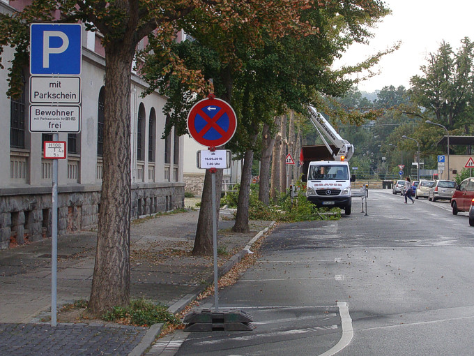

Bei uns ist wieder Baumpflege angesagt:
Beitrag 18.09.2016, 20:29
Beitrag #1169
Die Bäume stehen auf der falschen Seite...

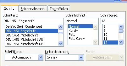

Zitat (nibbler @ 27.09.2016, 08:12) *
Die Schilder haben eine bessere Qualität, als ich erwartet hätte. Und Zahlung per Rechnung, nix Vorkasse.
Verfügen eigentlich so wenige Textverarbeitungsprogramme über eine Schrift nach DIN 1451? think.gif
Beitrag 27.09.2016, 16:43
Beitrag #1180
Mir ist bisher kein einziges bekannt, das diese Schrift von Haus aus mitliefert.
Beitrag 27.09.2016, 16:59
Beitrag #1181
Mein Beispielbild stammt von einem Rechner auf dem XP und Office 2003 läuft - selbst damit ist das Importieren von Schriften möglich.
Beitrag 27.09.2016, 19:42
Beitrag #1182
Dass man Schriften nachträglich installieren kann, ist mir auch bekannt.
Du fragtest aber, ob so wenige Textverarbeitungsprogramme über die DIN-Schrift verfügen.
Und ich kenne nunmal keins, das über die DIN-Schrift verfügt.
