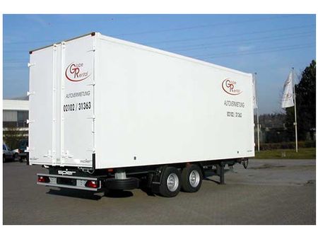

Zitat (Kühltaxi @ 02.09.2013, 12:44) *
Ideal ist nah an der Hinterachse mit langer Deichsel, am besten noch mit ein paar t Stützlast
Wie "bekomm" man die?
und einer Minisattelkupplung.
Wie sieht so eine aus?

Zitat (MisterOJ @ 02.09.2013, 20:50) *
Die gibt´s sogar mit 3 Achsen? blink.gif Gibt das bei Kurvenfahrten nicht mächtig Gummiabrieb? unsure.gif
Klar, in Frankreich sieht man die recht oft http://farm4.staticflickr.com/3757/9434360...6ca3ab22e_z.jpg
Hier sind ein paar Bilder, wnen auch nur grottige http://zizengineering.com/machineinfo/wack...ap_chassis.html
Ist also wie ein Zentralachshängerzug der anstatt der Maulkupplung halt eine Sattelkupplung hat.
Soviel Gummi wie du mit einem ganz normalen Dreiachsauflieger beim engen Wenden auf der Straße lassen kannst wirst du mit einem Tridemachser nie schaffen. whistling.gif
Bei uns gibt es die wahrscheinlich nur deshalb noch nicht weil man mit ihnen keine 25 oder 26 t zGG realisieren darf wie mit einem Dreiachser Drehschemel oder zumindest bis vor kurzem nicht durfte.
Indem man die Zentralachsen nicht ganz zentral sondern etwas nach hinten versetzt anordnet. Je mehr Versatz, desto mehr Stützlast, ein paar t gibt's natürlich nur im beladenen Zustand.
Wie eine normale, nur halt kleiner. Siehe die Fotos vom Wackenhut oben. Bei dem kannst du auch gut sehen wie weit die "Zentralachse" hinten ist, das drückt schön auf den Motorwagen.
