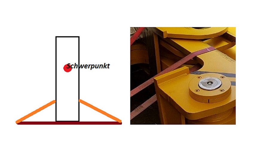

Beitrag #2985
Jetzt fragen sich die Experten: Wie konnte das passieren, oder was ist hier passiert?
(Von dieser Seite )
Hier ein ähnlicher Greifer
Beitrag 24.06.2017, 07:08
Beitrag #2986
Mehr hoch als breit.
Ein etwa 60 cm breiter Greifer mit sechs Tonnen Gewicht. Mit den sieben Gurten lässt sich da kein Blumentopf gewinnen.
Links und rechts hätten Palettenstapel hingehört, um das Kippmoment abzufangen.
Die Höhe hätte ich auf 180 bis 200 cm geschätzt.
Und die Fetzen der ARM sind ja auch nicht so wirklich toll...
Einer der unnötigen Unfälle, wo sich m.M.n. zurecht auch der Verlader Fragen gefallen lassen muss.

Mal Butter bei die Fische. Wie würdet ihr denn den Greifer sichern? tongue.gif think.gif

Dieser Coilgreifer wurde aufrecht stehend verladen. Auf dem anderen Beispielbild steht der Greifer auf den Pratzen, der verunfallte Greifer hat aber eine Zentriervorrichtung. Die Pratzen kommen deshalb nicht auf die Ladefläche, sondern der Greifer steht auf der Zentriervorrichtung. (Deshalb auch die ARM-Fetzen ...) Die Lücke zwischen Greiferpratzen und Ladefläche wurde mit Brettern unterlegt.
Die Lasi wurde in Direktzurrung durchgeführt indem je ein Gurt einen Pratzenarm umreifte
Im Prinzip eigentlich in Ordnung. Warum der Greifer trotzdem umkippte ist hier die Frage.

Warum der Greifer möglicherweise trotzdem umkippte:
(Bildausschnitt von hier

Dass der Greifer auf der Zentriervorrichtung stand glaube ich nicht. Erstens fehlt ein Loch in der Ladefläche das die Zentriervorrichtung gestanzt hätte und zweitens wäre das ziemlich kippelig. whistling.gif
Ich nehme an, der Greifer stand auf den Pratzen und die Zentriervorrichting hing leicht in der Luft. So wäre es richtig. Denn die Antirutschmatten liegen unter dem Holz der Pratzen. Ein Holzunterbau wird zur Lastverteilung vermutlich eh gebraucht. Wobei mir die Dicke und Anzahl der Hölzer etwas Sorgen macht. Die erscheinen mir etwas dünn für die Last. whistling.gif Ich bezweifle einfach mal, dass der Auflieger für diese Last auf einer kleinen Fläche ausgelegt ist. wink.gif Da gehören keine "Dachlatten" drunter, sondern ein richtiges Gestell aus Balken um die Last zu verteilen.

Ideal wäre wenn der Hersteller passende "Mehrweg"-Transportgestelle aus Stahl anfertigen (lassen) würde die dann leer zurückgeführt werden wie z. B. in der Autoindustrie üblich.
Beitrag 26.06.2017, 22:23
Beitrag #3000
So ähnlich stelle ich mir das auch vor.
Warum habe ich das gestern nicht gesehen? think.gif Der Greifer stand wirklich auf dem Zentrierteil. Deutlich zu sehen im dritten Bild auf dieser Seite. whistling.gif Das war dann eine Dreipunktauflage auf einer Linie. Mir ist zwar bekannt dass ein dreibeiniger Hocker nicht kippeln kann. Aber bei einem Hocker liegen die Auflageflächen auch nicht auf einer Linie. DAs war dann ein vierbeiniger Tisch. Bei dem ist auch immer ein Bein zu kurz oder zu lang. wink.gif Und so war es auch hier. Holz gibt auch nach. Der Greifer sieht auch stabil aus. Wie will ich eine kippelige Fracht bitte sichern? Das geht nicht. Jedenfalls nicht sicher. Da hat sich eben das Holz unter den Pratzen "verformt", die Gurte dadurch gelockert und das Ergebnis sieht man.
Wie schon gesagt, das Zentrierteil muß frei in der Luft hängen. Dann muß ein kräftigerer Unterbau unter die Pratzen. Die Gurte könnte man dann auch noch weiter oben und vielleicht noch ein paar in Direkt- statt Niederzurrung anbringen.
Im Endeffekt dürfte ein Gestell wie von @kühltaxi vorgeschlagen das Beste sein. Egal ob Ein- oder Mehrweg, Holz oder Metall.
