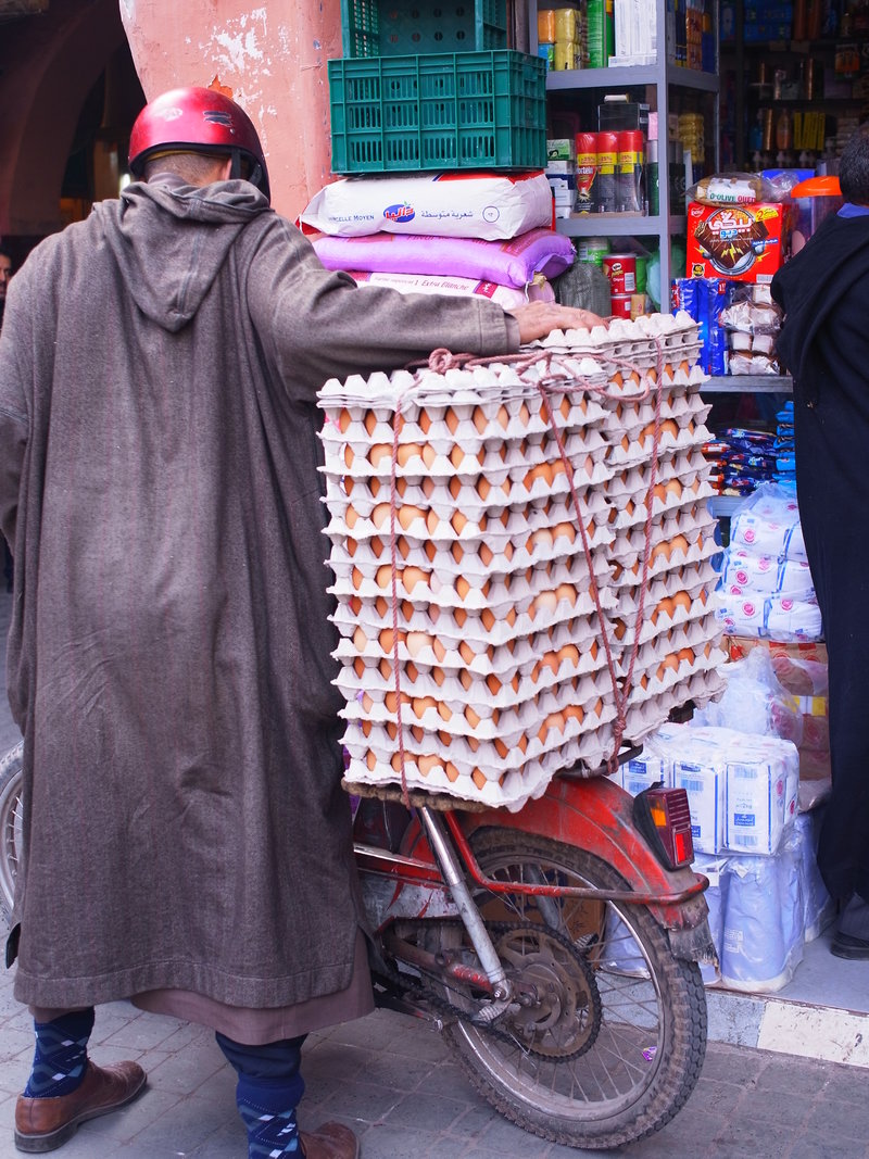

angeditscht
Beitrag 07.02.2016, 20:13
Beitrag #2808
Beiträge: 3044
Beigetreten: 21.11.2015
Mitglieds-Nr.: 77593
Formschluss ist auf alle Fälle hergestellt, niedergezurrt ist auch....ich weiß garnicht was du hast....
Beitrag 07.02.2016, 20:39
Beitrag #2809
Regen und Eierkarton - das Ladunssicherungsmittel weicht auf und verliert seine sichernde Eigenschaft. Hauptsache der FAhrer bleibt trocken, denkt er sich.
