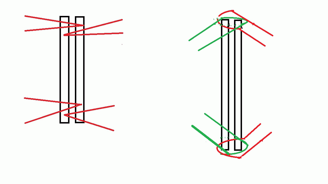

Deshalb bleiben dem Fahrer meist nur alle Varianten des Kopflaschings und Buchtlaschings und zur Gewohnheit sollte die Nutzung von ARM werden.
Diese Varianten muss man aber kennen und anwenden können. Genauso sollte man die nötigen Sicherungskräfte im Kopf überschlagsweise berechnen können.
Ich hätte z.B. bei einem sicheren Verbau der Bauteile ( hier aber leider gerade dargestellt, im Org. mit Biegung ) in Fahrtrichtung oder der Nutzung von Kopflasching die linke Variante benutzt,
ansonsten die rechte Variante des Laschings über die oberen Ecken schräg nach hinten und schräg nach vorn ( leider nicht gerade grafisch gelungen )

Ja, die Berechung bleibt richtig. Nur wurde bei uns in der Schule dafür eine schlechte Note vergeben. rolleyes.gif Warum wohl? think.gif
Wenn die Aufgabe im ansatz schon falsch angegangen wird war das schlechter als wenn man sich verrechnete. whistling.gif
Hat nichts mit pragmatisch zu tun. Nur mal als Beispiel. die "Bauchbinde" die nach dem Herbornunfall eingeführt wurde machte einen Tank ungefähr 30% weniger stabil als der gleicheTank ohne Bauchbinde. Selbst über neunzigjährige haben das mit ihrer Schulbildung kapiert als ich das mit einen Vergleich mit einem Holzbrett erklärte. Oder warum schwammen danach einge Trennwände im Tank? think.gif
Was nützt eine Verladeanweisung wenn die Polizei und der Gutachter andere Ansichten haben? Inzwischen haben diese Fahrer noch eine Telefonnummer mit dabei und die Anweisung nichts an dem Maststück verändern zu lassen ohne Rücksprache mit dieser Telefonnummer. wink.gif
