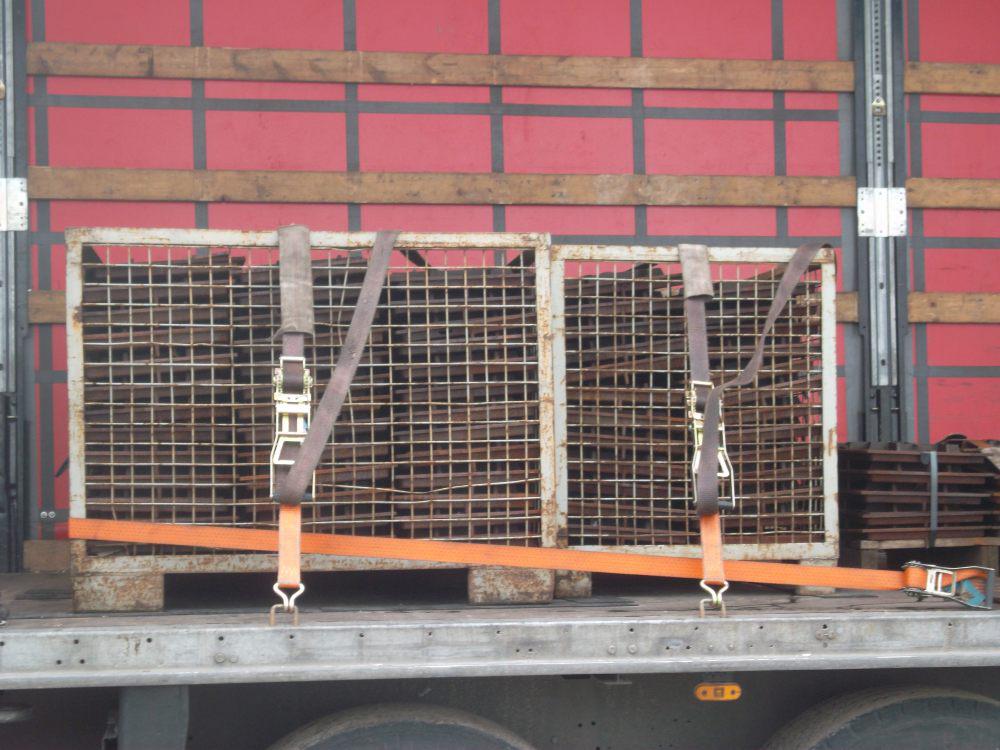

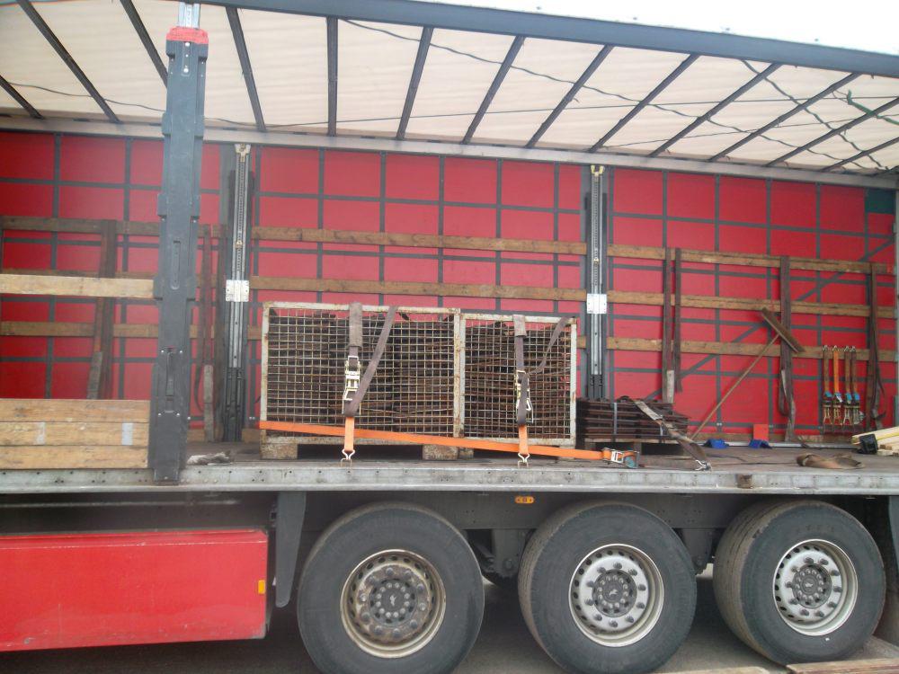

Übrigens, letzter Auftrag als Reinholer:
Bring mal von ........3 Gitterboxen insgesamt 7 t mit auf n Hof.
Wie lädt man sowas ?
1. man nehme Antirutschmatten und stelle alles drauf
2. man zurre die Kisten nieder ( als Sicherung gegen das runterhüpfen von den Antirutschmatten )
und 3. weil man zu Faul ist, die gesamte Plane hin und her zu zerren stelle man das Zeug auf die Achsen und setze einen Gurt als Kopflasching ein.
( Ach so, die Holzpalette habe ich jetzt nicht extra erwähnt aber die steht auch auf Antirutsch. )
und als kurzer Überschlag
Ladung sichern mit 0,8 gegen Verzögerung : 0,6 durch Antirutsch, den Rest von 0,2 macht das Lasching
Ladung sichern mit 0,5 gegen Seiten- und Anfahrkräfte: 0,6 durch Antirutsch damit sogar "Übersichert " und die Niederzurrung ist nur zur Sicherung gegen Springen der Ladung notwendig
Jetzt die Bilder:
Ach so, Als Sicherung des Laschings war der Gurt durch eine Hebeschlinge gezogen welche an der Vorderseite der Gitterboxen verwurschtelt wurde wavey.gif
Und versaut sich seine Vorspannkraft leider durch die Verwendung von Feuerwehrschläuchen als Kantenschoner nach "Bergbauern-Art" - der kritische Kontrolletti hätte noch bemängelt, dass Niederzurren mit nur einem Gurt nicht zulässig ist, weil sich die Ladung drehen könnte!
Wann spricht sich das eigentlich rum, das Feuerwehrschläuche als Kantenschoner nicht geeignet sind. no.gif

Beitrag #1509
1. sind das keine Feuerwehrschläuche, sonst wäre Gummi drinn, das sind Scheuerschutzschläuche von Hydraulikleitungen.
2. ist diese Art der Niederzurrung zulässig da die Niederzurrung hier nur eine Sicherungskraft gegen FLIEGEN übernimt. alles andere machen die ARM

Würde eigentlich etwas dagegen sprechen, einen Spanngurt so zu modifizieren, dass an beiden Enden eine Ratsche ist, um z.B. eben auf gut haftenden Sachen genügend Vorspannkraft hinzubekommen?

Man bräuchte ja nicht mal etwas modifizieren, einfach nur statt dem Haken am Gurt eine zweite Ratsche verwenden, ich wüsste nichts, was dagegen spräche...
Einfacher wäre es natürlich, gerade bei so eckiger Fracht wie in unserem Beispiel, mit Kantenschutzwinkeln zu arbeiten, die durch ihre gerundete Form die Vorspannkräfte gut übertragen.
@Blackdodge: Wenn die Schläuche nicht gummiert sind, streich den Teil des Postings - Ideal ist es bei den recht schmalen kanten der GiBos trotzdem nicht. cheers.gif

Kantenschutzwinkel (Kunststoff ) brechen in der Regel wenn se nicht vollflächig aufliegen.
Die GIBO sind noich DDR-Bestand gewesen, haben also oben abgerundete Ecken whistling.gif
auch die Füße sind vollflächig aufliegend und nicht wie bei modernen nur hochkant stehendes Stahlprofil.

wozu so ein Drahtseil mit Winde doch alles gut ist...

Ist das Kennzeichen ein Fake?
Es gibt zumindest kein deutsches Kennzeichen beginnend mit PO-.............
Und zur Ladungs"sicherung": crybaby.gif no.gif blink.gif wacko.gif
