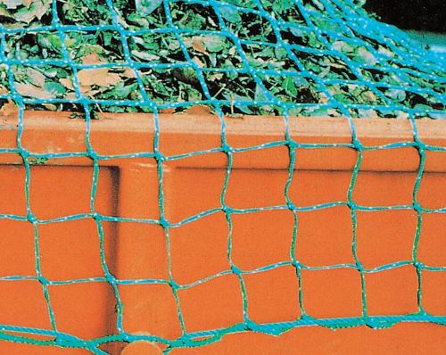

der mit glasbruch beladen wird. die größe des containers wird mit 15 ccm³ angegeben.
Mit Glasbruch meinst Du das oder so etwas ?
Wenn davon ein "Berg" den Rand eines solchen Containers überragt, kann nur eine passende Plane das Verlieren von Ladung, z.B. durch den Fahrtwind, verhindern!
Ein normales Netz - Maschenweite 100 mm, wie es zum sichern von Sperrmüll verwendet wird reicht da keinesfalls. Möglicherweise könnte ein Netz
mit einer Maschenweite von unter 50 mm als ausreichend gelten, aber ich denke eine passende Plane wäre auf jeden Fall richtiger.
Als Fahrer bist Du dafür verantwortlich dass keine Ladung das Fahrzeug "verlässt" whistling.gif
Welches Volumen? Ein kleines Schnapsglas hat 20ccm.
Glas hat eine Dichte von 2,5 t pro m³ - Glasbruch dürfte da großzügig geschätzt zwischen 1,5 und 2 t je m³ liegen, somit sollte bei 15 m³ eher 20 t Ladegewicht herauskommen.
Egal ob Plane oder Netz, Glas als Schützgut neigt zur Bewegung so dass innerhalb kurzer Zeit, das Abdeckmaterial getauscht werden müsste, wenn es auf dem Berg anliegt.

@Hoheneicherstation
bei den beiden bildern von dir zum glas handelt es sich um das, was wir verladen und fahren.
bei den netzen handelt es sich um netze mit 100 mm maschenbreite - also standart netze für holz, sperrmüll etc.
wie kann ich mich als verlader, der auf anweisung vom chef oder dispo den behälter belädt ( auch über die höhe der bordwände) rechtlich absichern?
sicher, ich könnte mich weigern aber das würde möglicher weise meinen vertrag gefährden.
bis lang habe ich es so gehandhabt, dass ich die fahrer mündlich darauf hingewiesen habe, dass die ladungssicherung mangelhaft ist. reicht das?
natürlich war nicht ccm³ gemeint sondern cbm (m³).

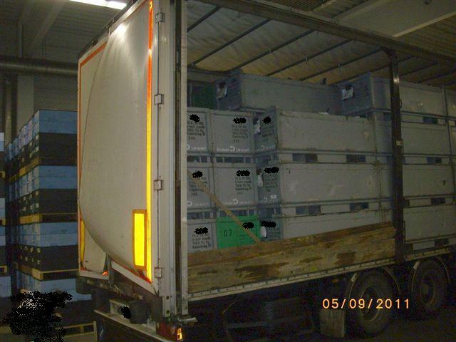

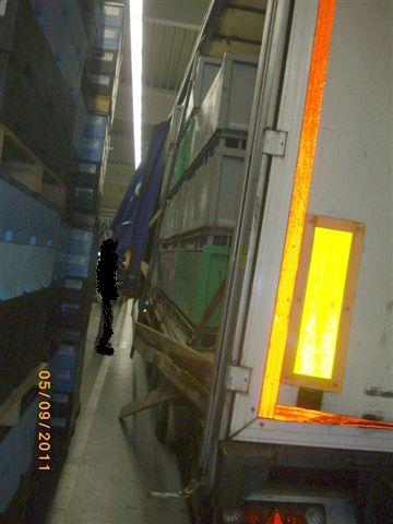

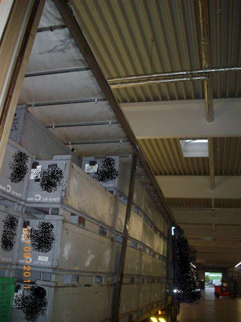

Da hat sich doch die Werkssicherheit eines Fahrzeugherstellenden Unternehmens gemeldet und einen LKW mitgeteilt welcher mit Ladung ankam und naja seht selbst, die Bilder entstanden nach dem Öffnen der Plane durch den Wareneingang.
Bei diversen Fahrmanövern lehnten sich die ungebändigten Fahrzeugteilekisten gegen den Aufbau, die Schieberungen des Tautliners lösten sich aus ihren Arretierungen und die Hecktüren des Aufbaues lösten sich in Wohlgefallen auf.
Schaden am Fahrzeug etwa 2000€

2000€ Schaden? Da kommt der große Hammer und ein Päckchen Kabelbinder zum Einsatz. whistling.gif Ich kann mir nicht vorstellen, dass jemand, der so mit seinem Fahrzeug/Ladung umgeht/umgehen lässt, viel in Wartung und Instandsetzung investiert. Irgendwie fehlen mir im VP die Leute, die gebetsmühlenartig wiederholen, dass man "früher" immer so gefahren sei und da ist nie was passiert. laugh2.gif Wenn ich da an andere Foren denke, in denen ich mich rumtreibe... Da ist LaSi gleichbedeutend mit "der hat keine Ahnung von der Realität".
Beitrag 06.09.2011, 16:47
Beitrag #1313
das geht nicht so einfach da der Fahrer die Alternative
sofortige Instandsetzung oder Notinstandsetzung ( Ausbau der Tür ) bekam laugh2.gif think.gif
letzteres war billiger und die Werkstatt setzte die Flex an die Scharniere laugh2.gif laugh2.gif laugh2.gif

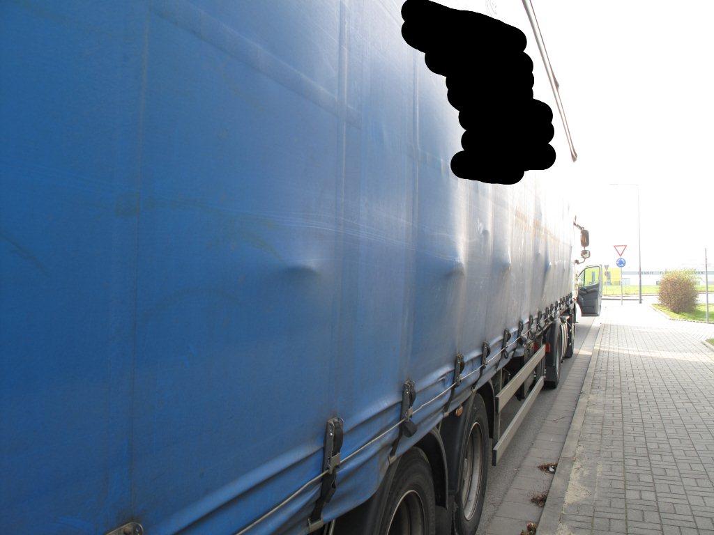

Dieser Sattelzug kam aus einem Sägewerk.
Geht so was?
Müsste ein Holzlaster nicht stabile Rungen haben (was ich mir bei diesem Auflieger nicht vorstellen kann) ?

Zitat (kabo55 @ 25.09.2011, 11:22) *
Geht so was?
Rungen sind nicht zwingend notwendig (wenngleich sie unheimlich hilfreich sind). Ohne einen intensiven Blick unter die Plane kann man nichts genaues sagen.
Grüße aus dem Allgäu - JTH
Beitrag 25.09.2011, 10:40
Beitrag #1323
Zitat (JTH @ 25.09.2011, 11:29) *
... Ohne einen intensiven Blick unter die Plane kann man nichts genaues sagen.
Das sehe ich genau so.
Sollte es unter der Plane so aussehen, wie auf dem Bild ganz unten, wäre alles i.O.

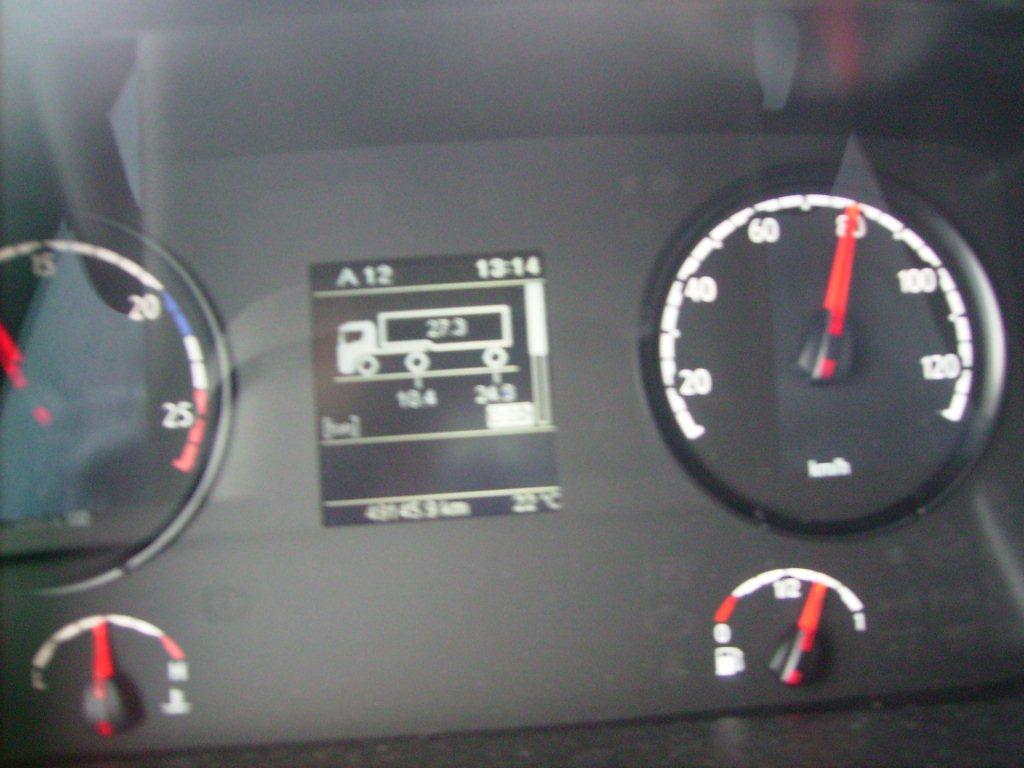

Wenn sich ein 500 PS Actros fährt wie ein 400er oder die möglicherweise integrierte Gewichtsanzeige zeigt als LAdegewicht statt etwa 24,5 bis 25 t sogar 27 t Ladung an blink.gif whistling.gif
Noch zur Info
das Integrierte Wiegesystem ist kein Standard, kann aber durch den Unternehmer bestellt werden. Bei neuen SANH istes meist schon integriert, die SZM haben es auch drinn ( wegen der Einstellung des EBS ) aber die Funktion muss im Menü des BC freigeschaltet sein.
