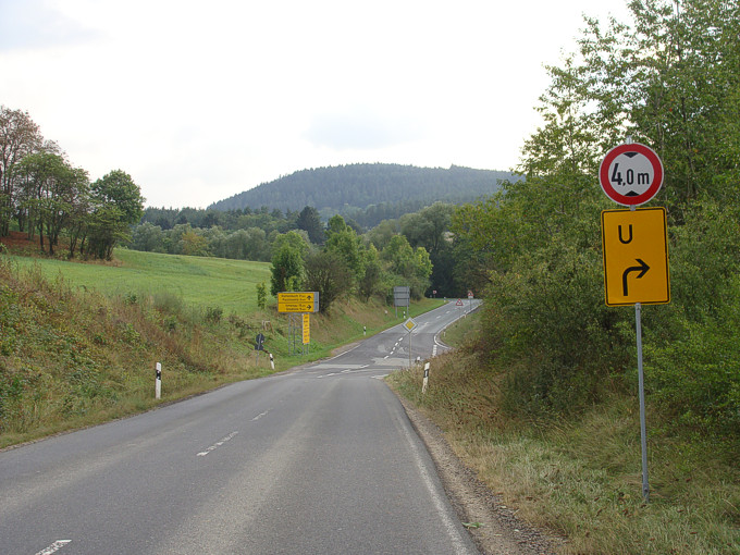

Wie beschildert man eine Umleitung für Fahrzeuge, die eine bestimmte Höhe überschreiten?
...Fotos folgen

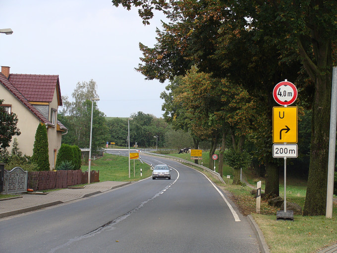

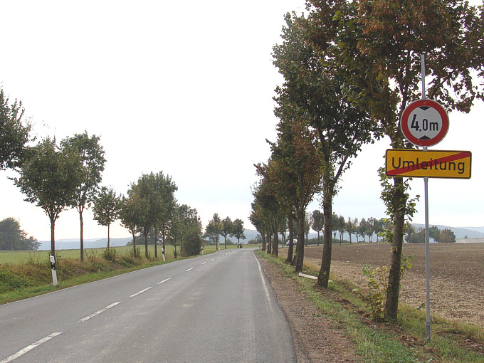

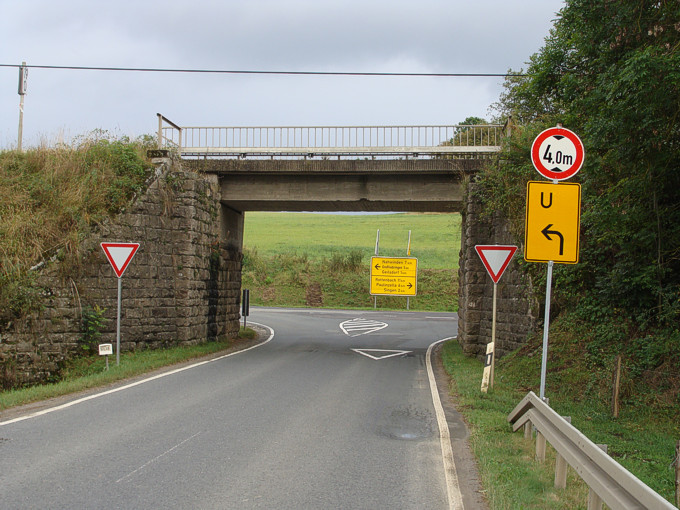

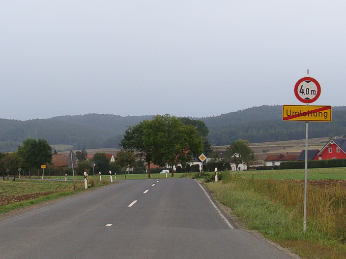

So, wie versprochen:
Gegenrichtung:

So auf den ersten Blick würde ich sagen, könnte korrekt beschildert sein... whistling.gif
Beitrag 18.09.2016, 20:50
Beitrag #273

wie hoch/niedrig ist denn das Brückchen?
Beitrag 18.09.2016, 21:40
Beitrag #275

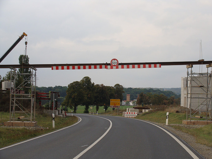

Vermutlich 4,50m aufwärts, denn sonst wäre sie ja gekennzeichnet.
Um diese Brücke geht es ja aber nicht, sondern um diese, noch im Bau befindliche:

Die Vorgaben zur Kennzeichnung von Ingenieurbauwerken sehen die 4m Beschränkung vor, wenn die lichte Höhe zwischen 4,20 und 4,49m liegt (ab 4,50 erfolgt keine Kennzeichnung) - ganz losgelöst von den definierten Fahrzeughöhen. Betroffene Fahrzeuge sind rechtzeitig umzuleiten - das hat man hier versucht.

Ich frage, weil sie ja gekennzeichnet ist. Zwar nicht durch Leitmale und VZ 265, aber durch tiefe Schrammen.
Die kenne ich von hohen Brückenbauwerken nämlich nicht...
Und deswegen vermute ich halt, dass man die Umleitung nur "nach Plan" eingerichtet hat, und die Brücke im Plan nicht als niedrige Brücke enthalten ist... whistling.gif

Ist das ne GROß-Umleitung?? Oder warum ist das 'U'-Sinnbild auf der planskizze so riesig???
Versteh ich das richtig:
- die B87 ist zwischen Stadtilm & Grießheim für Fzge. >4m Höhe gesperrt
- für DIESE Fzge. (>4m) hat man eine Umleitung eingerichtet
- deine Fotos zeigen diese Umleitungsstrecke 'für Fahrzeuge >4m Höhe', die nicht über die B87 fahren dürfen?
Für mich liest sich das so, dass DIESE Umleitung nur für Fzge <4m geeignet ist - imho ein Widerspruch zur Planskizze wallbash.gif
Zitat (ukr @ 18.09.2016, 22:57) *
...- das hat man hier versucht.
genau - und der ist kläglich gescheitert. In der Schule würde ich sagen "Sechs - setzen & nochmal bis morgen"
