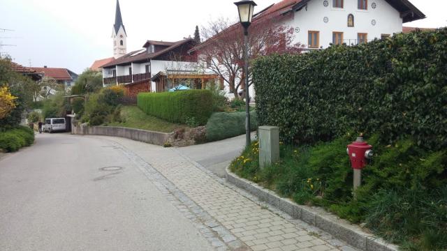

Hallo Forum!
Die Frage gab es hier schon ein paar Mal, aber so recht hab ich diesen Fall nicht finden können.
Ist das ein Gehweg?
Bei beiden Bildern schließt sich auch noch die Frage nach RvL an (beim ersten aus der Gegenrichtung).
Danke und Gruß

zunächst mal willkommen im VP.
Wetten, Du bekommst verschiedene Antworten?
1) Antwort des Fußgängers: ja klar, einen Bordstein braucht es nicht.
2) Radfahrer: Das ist ein anderer Radweg.
3) Autofahrer: das ist ein Seitenstreifen. Komisch, dass der über die Einmündung hinwegführt, aber egal.
Ich tendiere, obwohl ich Autofahrer bin, allerdings zu 1).
Wahrscheinlich ist die Gehweggestaltung im dortigen Bereich nichts ungewöhnliches.
Und dann würde § 10 rvl ausschließen.
Ich auch, also sticht § 10 das rvl.

Das soll wohl ein Gehweg sein, ich schließe mich daher @rapit an.

Bin auch für den Gehweg.
Würden einzelne Steine fehlen, dann könnte es natürlich auch ein anderer Radweg sein. thread.gif

Also besonders beim zweiten Bild würde ich dort als Ortsunkundiger absolut nix anderes als eine Grundstückszufahrt des schönen, dahinter liegenden Anwesens erwarten ...
Beim ersten Bild hätte ich, so wie es aus der falschen Richtung aussieht, wohl etwas mehr Sicht nach rechts und könnte auf flüchtigem Blick zunächst beim Ranfahren an die Kreuzung eine "richtige" Straße vermuten (käme drauf an, wie es weiter geht, was man auf dem Bild nicht sieht) und erst direkt davor ob der Gestaltung des Pflasters Zweifel bekommen ...
Ob das rechts wirklich als Gehweg durchginge und damit die Kreuzungsrechtslage als § 10 ... *schulterzuck*
... auf dem man also parken darf, siehe zweites Bild im Hintergrunde whistling.gif

Danke für die Antworten. Die meisten Anwohner begründen das nicht vorhandene RvL mit abgesenktem Bordstein (definitiv nein) und/oder Grundstücksausfahrt (im zweiten Fall ist es zwar eine, sie erschließt aber vier Häuser).
Letztendlich ist es auch wurscht, warum §10 gilt.
Interessant wird es dann mit dem Befahren, das wäre Eurer Meinung nach verboten? Parken sowieso? Oder ist es doch ein MehrzweckSeitenstreifen und man muss sogar dort parken?

Meiner Einschätzung nach ist dies ein Gehweg.. Aber interessante Konstruktion..

Was auch immer der Streifen sein soll (Radweg kann es nicht sein, weil weder der Hydrant, der Verteilerkasten noch die Laterne drauf steht), es ist nicht Fahrbahn, sondern anderer Straßenteil und da gilt "Gefährdung ausschließen".

dann kann man dem entnehmen, dass das Überfahren von "anderen Straßenteilen" zu dem Zweck des Einfahrens (mit Rücksicht auf andere Verkehrsteilnehmer) nicht untersagt sein soll. Vor Einfahrten ist es der Anliegergebrauch, welcher das Überfahren gestattet, hier ist es die Abwegung der besonderen (erforderlichen) Interessen unterschiedlicher Verkehrsteilnehmer zu den Bedingungen des §10.
blue0711
Beitrag 12.05.2014, 16:32
Beiträge: 15124
Beigetreten: 08.09.2004
Wohnort: Stuttgart
Mitglieds-Nr.: 5436
Nö, daraus kann man allenfalls schliessen, dass es wohl andere Straßenteile geben muss, die überfahren werden dürfen.
§10 nimmt nur deren Existenz auf und begründet sie nicht.
Gruß Kai
Zitat (blue0711 @ 12.05.2014, 15:41) *
Entweder Einmündung/Kreuzung, dann §8 oder Regelung
Oder Einfahrt/Fahrbahnrand/anderer Straßenteil, dann §10, eventuell mit unterstützender Beschilderung
Ausschließendes Oder!
Ich würde sagen, dass kommt darauf an, wie eine Einmündung definiert ist. Aber da es diese Definition anscheinend nicht gibt, kann ich schlecht wiedersprechen dry.gif .
@erwin_a
Meinst du den durchgänging unter Straßenniveau abgesenkten Bordstein. Soviel ich weiß muss schon irgendwo eine Absekung sein, damit er als abgesenkt gilt, davon ist aber weit und breit nix zu sehen. Ich sehe da eigentlich nur eine Regenrinne...
Und ein Einfädelungsstreifen ist dazu da, sich in den Verkehr einzufädeln. Das heißt nicht, das ich mich auf einem Fahrrad auf den Verkehr einer Autobahn einfädeln darf. Genauso darf ich mit einem Fahrrad von einem "Fahrrad frei" Gehweg auf die Farhbahn einfahren. Oder es gibt ja zum Beispiel diese Parkschilder oder aufgemalten Linien die das Parken auf dem Gehweg erlauben, wo der §10 zum Zuge kommt. Sogar wenn man illegal auf dem Gehweg fährt kommt der §10 zum tragen.
Der §10 ist schon für die erlaubten Fälle gedacht, und nicht um alle Fälle zu erlauben.
blue0711
Beitrag 12.05.2014, 16:36
Beiträge: 15124
Wohnort: Stuttgart
Mitglieds-Nr.: 5436
Eine Kreuzung ist die Schnittfläche zweier oder mehrerer sich schneidender Fahrbahnen verschiedener Straßen, die sich jenseits, u.U. seitlich versetzt, fortsetzen
(vgl. Senat, a.a.O.; Jagusch/Hentschel, a.a.O., § 8 Rdn. 32; Mühlhaus! Janiszewski, a. a. 0., § 8 Rdn. 4, alle m.w.N.).
Eine Einmündung ist das - rechtwinkelige oder schräge - Zusammentreffen einer Straße mit einer durchgehenden Straße ohne Fortsetzung über diese hinaus
(vgl. Senat, a.a.O.; Jagusch/Hentschel, a.a.O., § 8 StVO Rdn. 33; Mühlhaus/ Janiszewski, a.a.O., § 8 StVO Rdn. 5, alle m.w.N.)
Gruß Kai
Beitrag 12.05.2014, 20:20
Beiträge: 1992
Ich werde morgen mal nachfragen.
Dabei werde ich auch fragen, warum man die Unterscheidung zwischen dem 3cm Mini-Bordstein (und damit klar Gehweg) und der Regenrinne gewählt hat:
Edit: ich hoffe das ist nicht das Moderationsblau scared.gif
Beitrag 12.05.2014, 21:47
Bin schon gespannt, wie die Antwort ausfällt.
Na, dann sind zumindest einige meiner Meinung, dass das hier eine Einmündung ist.
blue0711
Beitrag 12.05.2014, 21:52
Beiträge: 15124
Wohnort: Stuttgart
Mitglieds-Nr.: 5436
Das ist es nur dann, wenn die beiden Straßen tatsächlich zusammentreffen und nicht durch einen anderen Straßenteil getrennt sind. tongue.gif
Sooo einfach isses nicht.
Gruß Kai
Beitrag 12.05.2014, 22:26
Straße = Summe der Straßenteile
blue0711
Beitrag 12.05.2014, 22:45
Beiträge: 15124
Wohnort: Stuttgart
Mitglieds-Nr.: 5436
Ja schon, aber würdest Du DAS als Einmündung ansehen?
Oder ist DAS eine Kreuzung?
Also die Fahrbahnen müssen sich IMHO dann schon auch treffen und nicht nur die anderen Straßenteile sich berühren.
Gruß Kai
Beitrag 12.05.2014, 23:29
Zitat (phekie @ 12.05.2014, 09:48) *
Frag doch mal die Stadt/Gemeinde wie Sie diese Baukunst interpretiert. Dann hast du es schwarz auf weiß. ...
Ich hab neulich auch meine Stadt zu einer Einmündung befragt, weil ich mir nicht sicher war. Ergebnis: Die Stadt hat mir geschrieben, das es eine Einmündung ist. Jetzt weiss ich das ich auf der weiterführenden Strasse kostenlos in der Innenstadt parken kann, mangels sich wiederholendem VZ 283-10.
Hier ist der Thread dazu: http://www.verkehrsportal.de/board/index.p...howtopic=108766
Magst du die Antwort in dem Faden dort posten, damit auch andere die neugeschaffenen Parkmöglichkeiten nutzen können.
Beitrag 12.05.2014, 23:46
Beiträge: 8009
Zitat (dazydee @ 12.05.2014, 13:52) *
- $10 hebt rvl nicht auf. (Ein Vorfahrt achten wird impliziert, aber man kann doch nur die Vorfahrt derjenigen achten, die sie auch haben. Und ich finde nichts, was dem durchgängigen Verkerhr explizit die Vorfahrt gibt)
Dröseln wir den doch mal ein wenig auf ...:
Wer
--- aus einem Grundstück,
--- aus einer Fußgängerzone (Zeichen 242.1 und 242.2),
--- aus einem verkehrsberuhigten Bereich (Zeichen 325.1 und 325.2)
- auf die Straße oder
--- von anderen Straßenteilen
--- oder über einen abgesenkten Bordstein hinweg
- auf die Fahrbahn einfahren
- oder vom Fahrbahnrand anfahren will,
hat sich dabei so zu verhalten, dass eine Gefährdung anderer Verkehrsteilnehmer ausgeschlossen ist;
Im ersten Block geht es um quer zur Straße einmündende Verkehrsströme, die in zwei der drei Fällen ohne die Schilder "Fußgängerzone" bzw. "vbB" als Straße gelten würden. Durch die Formulierung "auf die Straße" wird aber klar gestellt, dass sie eben mit diesen Schildern nicht mehr als gleichrangige Straße gelten, sondern stattdessen dem Grundstück gleichgestellt sind. Daher kann bei einer solchen §-10-Fläche gar kein "rechts vor links" gelten, weil dies nur für echte Kreuzungen und Einmündungen von echten Straßen gilt, nicht für per Schild "herabgestufte" Verkehrsströme.
Im zweiten und dritten Block geht man sogar noch weiter und löst sich mit "auf die Fahrbahn" vom "auf die Straße". "Andere Straßenteile" und "abgesenkte Bordsteine" und "Fahrbahnränder" sind völlig unabhängig von Kreuzungen. Mit der Loslösung von der Straße und Reduktion auf die Fahrbahn entfällt Deine Argumentationskette, dass hier eine Straße in die andere mündet, denn "auf die Straße" gibt es bei "anderen Straßenteilen" nicht mehr. Auch wenn hinter den "anderen Straßenteile" eine ganze Straße hängt, fährt man hier nach § 10 "auf die Fahrbahn" ein!
Soweit korrekt. Eine AB-senkung fehlt hier ... § 10 käme nur zum Zuge, wenn man hier von "anderen Straßenteilen" ausgehen kann oder die Gesamtsituation nach "Grundstückszufahrt" aussieht. Ich meine, in dem Faden, aus dem das Bild stammt, ist auch ein zweites, das stärker an eine Grundstückszufahrt aussieht.
Vorsicht! Nicht immer überall! Mittendrin ist man wartepflichtig nach § 10. Nur an Kreuzungen und Einmündungen sieht es anders aus,
- weil § 9 die paralleln Radverkehre explizit erwähnt
- weil Vorfahrtsrechte an Kreuzungen/Einmündungen über die ganze Straßenbreite gelten.
Würde man an einer Einmündung eines vBB/einer FUzo/eines Grundstücks vom Gehweg-Radler-frei auf die Fahrbahn wechseln, wäre es nix mi Rechten, sondern § 10.
Ebenso, wenn ein separat geführter Radweg in eine Straße mündet.
Deswegen ja auch das "Recht" *seufz* in der VwV-StVO, ein 205 zur Klarstellung aufstellen zu können, wenn Zweifel kommen können, ob ein Radweg noch zu einer Straße gehört oder doch ein separater Weg nach § 10 sei ...
Beitrag 13.05.2014, 13:31
Also das mit den Straßen, die plözlich keine mehr sind, weil sie in einer Aufzählung mit Nicht-Straßen verwendet werden, ist mir zu esoterisch... Genauso, dass es Straßen 1. und 2. Klasse gibt und gemischtklassige Zusammentreffen keine Kreuzungen oder Eimündungen sind dry.gif
Dann hätte §10 ja auch Auswirkungen auf Halteverbote, die bei Einmündungen enden. Oder ist es nur solange keine Einmündung, wie für mich der §10 gilt, und wenn ich parke ist es wieder eine?
Aber Grundsätzlich kommt es immer auf das Gleiche raus. Am einleuchtensten finde ich "Auch der aus einem verkehrsberuhigten Bereich kommende Fahrzeugführer sowie derjenige, der über einen abgesenkten Bordstein in eine Straße einfährt, kann die Rechts-vor-Links-Regel nicht für sich in Anspruch nehmen." (Quelle)
Rvl mag theoretisch gelten, aber wenn ich die Regel in Anspruch nehme, habe ich (und nur ich selbst) was falsch gemacht.
Das mit dem Fahrrad vom Gehweg auf die Fahrbahn einfahren meinte ich natürlich als Anwendungsbeispiel vom §10 (und ja, natürlich nicht da wo andere Regeln gelten. Danke für's weitere Ausführen).
Gibt es eigentlich eine Möglichkeit auf freier Strecke von einem Hochbordradweg auf die Fahrbahn zu wechseln, ohne den §10 anheimzufallen? Entweder man doch immer von einem anderen Straßenteil?
Zu einem sehr ähnlichen Fall gibt es sogar ein Gerichtsurteil:
Das OLG Koblenz (Urteil vom 19.09.2005 - 12 U 1084/04) vom Verkehrslexikon (Danke an blue0711 mich mit der Nase nochmal aufs Verkehrslexikon zu stoßen)
Von einer Bordsteinabsenkung kann nur gesprochen werden, wo eine höherliegende Umgebung vorhanden ist. Ein durchgehend auf gleichem Niveau wie die daneben liegende Fahrbahn angeordneter Gehweg unterfällt dem Begriff des „abgesenkten Bordsteins“ auch bei großzügiger Auslegung unter Einbeziehung des Schutzgedankens des § 10 StVO nicht mehr. Es gilt die Regel "rechts vor links".
Hier ist das Gericht anscheinend der Ansicht, dass das Queren des Gehweges nicht als Wechsel Fahrbahn -> Gehweg -> Fahrbahn zu verstehen ist. Mir schheint es, sie vergleichen
"über einen abgesenkten Bordstein hinweg auf die Fahrbahn einfahren"
mit
"über einen Gehweg hinweg auf die Fahrbahn einfahren"
und Argumentieren, dass ersteres ein in §10 geregelter Fall ist, letzeres aber nicht.
phekie
Beitrag 13.05.2014, 16:54
Beiträge: 142
Beigetreten: 24.03.2014
Mitglieds-Nr.: 71996
Beitrag 13.05.2014, 18:04
Beiträge: 8009
Dieses Zweiklassenrecht gibt's schon ewig, Stichwort: Feldwege!
Eine vBB-Ausfahrt könnte in der Tat die Wiederholung des Halteverbots obsolet machen für den, der auf der Straße ankommt. Für den, der aus dem vbB kommt, ist eine längere Diskussion zu erwarten wink.gif
Ohne extra bauliche Anlage genau dafür m.E. nicht.
Es gibt Fälle von Radwegenden, die zunächst sauber auf die Fahrbahn gefädelt wurden und die noch paar Meter als Schutzstreifen weiter laufen, da sollte man vor § 10 sicher sein. Wer aus freien Stücken an nicht vorgesehener Stelle vom Hochbord ausfädelt (und m.E.n. auch aus einer ausgewachsenen Radspur) auf die Fahrbahn, muss sich mit § 10 rumschlagen ...
mit
Das Gericht hat sich eigentlich nuir mit dem Bordstein beschäftigt.
Den gab es dort offenbar genauso wenig wie hier. Ich sage oben ja auch, dass man sich hier NICHT auf den ab-gesenkten Bordstein berufen kann.
Mit den "anderen Straßenteilen" sieht es aber m.E. anders aus.
Dazu schreibt das Verkehrslexikon auch was. Es erwähnt zwar keine Gehwege, aber Radwege und Parkstreifen etc., so dass da Gehwege sicher auch dazu zählen.
Die Bordsteinlage ist dort wie hier eigentlich klar, die viel spannendere Auseinandersetzung mit den "anderen Straßenteilen" vermisse ich doch sehr im o.g. Urteil ...
erwin_a
Beitrag 13.05.2014, 19:49
Beiträge: 4981
Beigetreten: 23.08.2013
Mitglieds-Nr.: 69716
Es gehören alle "nicht dem fliessenden Durchgangsverkehr vorbehaltenen Straßenteile" dazu, also auch die Gehwege (Heß/Burmann in SVR 2012; Schurig in Kommentare zur StVO) wavey.gif
Beitrag 13.05.2014, 19:59
Beiträge: 8009
Dass sie sicher dazu gehören, meinte ich ja schon.
Insofern sollte auch § 10 zum Zuge kommen wegen "von anderen Straßenteilen" ...
Aber die Formulierung ...
... wirft natürlich die Frage auf, was mit Gehwegen ist, über die hinweg Durchgangsverkehr fließt ;-)
erwin_a
Beitrag 13.05.2014, 20:54
Beiträge: 4981
Fußgänger auf Gehwegen sind ebenso vorbeizulassen wie Radfahrer auf Radwegen oder Fahrbahnen (OLG Düsseldorf VerkMitt 1979 Nr. 29)
Werden Fahrbahnen höhengleich in andere Verkehrswege überführt, ohne dass es sich um einen verkehrsber. Bereich oder eine Bordsteinabsenkung handelt, bleibt es auch dann bei den Vorfahrt- und Abbiegeregeln der §§8,9 und 25 Abs.3, wenn die Knotenpunkte lediglich mit anderen Baumaterialien, Anrampungen, Aufflasterungen, Markierungen oder atypischen Farbanstrichen hervorgehoben sind (s.a. Lambertz NZV 2010, 547). Entsprechendes gilt, wenn der gesamte Kreuzungs- oder Einmündungsbereich höhengleich aufgepflastert ist.
Schurig zum §10 in "Kommentare zur StVO 14. Auflage"
ariwar
Beitrag 13.05.2014, 23:16
Beiträge: 88
Beigetreten: 03.02.2014
Mitglieds-Nr.: 71427
dazydee hat die richtige Antwort bereits gepostet.
Weitere Geplänkel hier ist ebenso unnötig wie überflüssig.
Beitrag 13.05.2014, 23:48
Mach es dir doch nicht so einfach, schreib wenigstens "Ihre Einwände wurden geprüft, führten aber zu keiner anderen Entscheidung"
erwin_a
Beitrag 14.05.2014, 08:10
Beiträge: 4981
blink.gif Dann verzeih. Ich nahm an, es wären Anmerkungen bzw. weitere Beiträge grundsätzlich auch in diesem Threat zulässig. unsure.gif
Ob eine Grundstücksausfahrt i. S. von § 10 oder eine Einmündung einer Straße nach § 8 Abs. 1 vorliegt, bestimmt sich maßgeblich danach, ob der Verkehrsweg dem fließenden Verkehr dient oder nur dem Zugang zu einem Grundstück (BGH VersR 88, 79; OLG München NJW-Spezial 2009, 363).
Ich hatte ja anfangs auch (voreilig) für die Anwendung des §10 plädiert, dabei aber außer Acht gelassen, dass nicht aus einem Grundstück, sondern von einer Straße eingefahren wird. Auch wird nicht über einen abges. Bordstein eingefahren. Es gelten also die Vorfahrtregeln anstelle des §10 StVO. wavey.gif
blue0711
Beitrag 14.05.2014, 09:35
Beiträge: 15124
Wohnort: Stuttgart
Mitglieds-Nr.: 5436
Ihr eröffnet mir ja ganz neue Perspektiven für meine Lieblingsstraße. smile.gif
Dann haben wir HIER (Bild 2+3) also einen anderen Straßenteil, der aus einer Straße überfahren wird und wegen dem durchgängig niedrigen Bordstein gilt rvl.
Gruß Kai
Beitrag 15.05.2014, 11:23
Zitat (STVO)
§8 Vorfahrt
(1) An Kreuzungen und Einmündungen hat die Vorfahrt, wer von rechts kommt. Das gilt nicht,
1.wenn die Vorfahrt durch Verkehrszeichen besonders geregelt ist (Zeichen 205, 206, 301, 306) oder
2.für Fahrzeuge, die aus einem Feld- oder Waldweg auf eine andere Straße kommen.
Für mich liest sich das aber doch recht klar, dass das Zusammentreffen von Feldwegen mit anderen Straßen als Einmündung gewertet wird. Ansonsten stellt sich mir die Frage, warum 'Feldweg -> andere Straße' keine Einmündung sein soll, 'Straße mit VZ205' aber doch.
