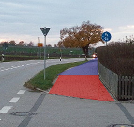

Zitat (mgka @ 02.01.2015, 17:45) *
Die Behörde ... möchte mit dieser Regelung dafür sorgen, dass es nicht mehr zu so vielen Unfällen zwischen Radfahrern und einmündenden Autofahrern kommt. So steht es zumindest in der VA, welche mir vorliegt.
Das Hauptproblem sind die Sichtbeziehungen. Auch wenn der Radfahrer hier Vorfahrt hätte, müsste er sich vorsichtig in die Einmündung eintasten, wenn ihm seine Gesundheit lieb ist. Wenn hier nichts geändert wird, bleibt höchstens der Versuch, die Benutzungspflicht aufheben zu lassen. Zur Vorbereitung würde ich bei der Behörde mal nachfragen, wer bei der aktuellen Beschilderung Vorrang hat: das rechts abbiegende Kfz oder das Fahrrad.
Seit wann legen Behörden Verkehrsregeln fest?
Sie dürfen zwar Schilder aufstellen.
Doch die, sich daraus ergebenden, Verkehrsregeln legt die StVO fest und nicht die Behörde.

Zitat (Tinu @ 03.01.2015, 17:50) *
Das ist uns hier im VP (hoffentlich) allen klar, aber erzähl das mal der Behörde! Die Diskrepanz zwischen Behördenabsicht und StVO ist doch gerade Gegenstand der Diskussion:
Dürte aber letztendlich egal sein.
Leider ist es aber so, dass Deutschland in dieser Hinsicht immer mehr zur Bananenrepublik wird und sich solche Behördenmeinungen schnell zum ungeschriebenen Gesetz mausern.
Schlimm ist es dann wenn sogar hier im Verkehrsportal schon Viele wie selbstverständlich vom Z.205 für Radfahrer reden.
Noch schlimmer ist, dass es sogar schon Gerichtsurteile gibt die sich auf dieses ungeschriebene Gesetz berufen.
Der sichere Radweg wird hier in diesem Beispiel zum Absurdum.
Nicht nur das man versucht nur Radfahrern hier die Vorfahrt zu nehmen. Schlimmer finde ich das kleine Zusatzschild unter dem Z.205.
Man sieht schon nichts wenn man aus der Strasse "Am Osterholz" kommt und wird noch animiert durchzuziehen. Hier wird praktisch zum Sturm auf Radfahrer geblasen.

Zitat (Schaumburger @ 02.01.2015, 18:32) *
Zu den Zeichen 205 und 206 Vorfahrt gewähren. und Halt. Vorfahrt gewähren.
VI. Jede Kreuzung und Einmündung, in der vom Grundsatz „Rechts vor Links" abgewichen werden soll, ist sowohl positiv als auch negativ zu beschildern, und zwar sowohl innerhalb als auch außerhalb geschlossener Ortschaften.
Hier haben wir für beide gültige 205er. Eine rein negative Beschilderung also. Von sowohl als auch wie es die VwV vorsieht keine Spur.
Für beide? Oder für alle drei? Wo ist eigentlich das Spiegelei für die Autofahrer der Otterloher Str.?
Vielleicht sollte man mal einen Ortsunkundigen mit altem Auto dort durchschicken, schön langsam zunächst, damit auch ja ein ungeduldiger Ortskundiger dahinter hängt, der dann angesichts des nahen Ortsende wieder auf 55 hochbeschleunigt und der dann gaaaanz überrascht dem Verkehr aus'm Osterholz Vorfahrt gewähren will und dann mal zusammen mit dem Besuch im Kofferraum die Rechtslage vors Gericht bringen, gemeinsam gegen die Behörde ... Wenn so eine Verwirrung "richtigen" Verkehrsteilnehmern passiert statt "nur" einem Radfahrer, wird die Fragestellung vielleicht eher ernst genommen ... whistling.gif

Zitat (wernecmn @ 04.01.2015, 09:20) *
Linksseitig gibt es das: das alleinstehende Zusatzzeichen "Radfahrer frei". Die Stadt Erlangen stellt rechtsseitig dasselbe Schild auf, wo die Lange ansonsten unklar ist.
Was soll so ein Schild alleinstehend klären? Worauf bezieht es sich? Im Zweifelsfall erst mal auf die ganze Strasse, denn da gehören Fahrzeuge grundsätzlich hin.
Es ist ja eigentlich noch schlimmer.
Hier wird angezeigt, dass das Z.205 erst in 5m Entfernung gilt.
Die Frage ist, was gilt dazwischen????
Denn immerhin muss der Ausfahrende, aus dem der Strasse "Am Osterholz", vorher noch den Radweg überqueren.
Also würde ich sagen dort gilt für ihn noch rechts vor links.
Aber dieses 5m Zeichen macht dem Ausfahrenden nur klar. Brauchst noch nicht aufpassen, erst in 5m Entfernung.
Das ist eine Radlerfalle erster Güte. Die Behördenmitarbeiter können stolz auf sich sein.
Trotzdem muss er aufpassen: "Geisterradler" haben wegen rvl Vorfahrt. ph34r.gif

Zitat (granny @ 04.01.2015, 13:40) *
Eine Fläche, die zur Klarstellung vermeintlich ein Schild braucht, ist auch mit Schild kein Radweg.
Bei strassenbegleitenden Radwegen sehe ich das auch so.
Aber bei nicht strassenbegleitenden Radwegen würde ich das nicht so sehen.
Autobahnen werden ja auch erst Autobahnen wenn man sie entsprechend beschildert. Der Gesamteindruck zählt da nicht.
Aber dummerweise
Zitat (sigggi @ 02.01.2015, 19:43) *
gibt es in der StVO kein Schild welches einen Radweg ausweist ohne gleichzeitig eine Benutzungspflicht anzuordnen.
Was aber bei nicht strassenbegleitenden Radwegen eigentlich egal ist.
Aber erst nach 5m - sagt ihm die Behörde.

Zitat (Tinu @ 04.01.2015, 18:00) *
Ne: nach 5m muss er links wie rechts vorlassen. Davor gilt rvl und die "Geisterradler" kommen für ihn von rechts.
Ich weiss, habe ich ja oben schon geschrieben.
Ich glaube aber Du verstehst nicht was ich meine.
Durch dieses 5m Zusatzschild wird suggeriert, dass überhaupt erst nach 5m eine Vorfahrtsituation eintritt. Das der Radweg schlecht zu erkennen ist reicht der Behörde offenbar nicht.
Eigentlich muss hier so ein Schild hin.
Nach VwV-StVO "Zu den Zeichen 205 Vorfahrt gewähren! und 206 Halt! Vorfahrt gewähren!" zudem unzulässig:
"I.Die Zeichen sind unmittelbar vor der Kreuzung oder Einmündung anzuordnen.
2II.Die Zeichen sind nur anzukündigen, wenn die Vorfahrtregelung aufgrund der örtlichen Gegebenheiten (Straßenverlauf, Geschwindigkeit, Verkehrsstärke) anderenfalls nicht rechtzeitig erkennbar wäre. Innerhalb geschlossener Ortschaften ist die Ankündigung in der Regel nicht erforderlich. Außerhalb geschlossener Ortschaften soll sie 100 bis 150 m vor der Kreuzung oder Einmündung erfolgen. Die Ankündigung erfolgt durch Zeichen 205 mit der Entfernungsangabe auf einem Zusatzzeichen."
Das würde bedeuten, wenn schon angekündigt, dann noch ein weiteres 205 "unmittelbar vor der Kreuzung" - dürfte bei 5 m eher schwierg sein ...
Gruß Gucky
Das würde aber das Problem mit dem Radweg auch nicht lösen.
