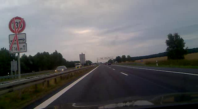

Hallo @Gozzle, beschreib doch mal den
Zitat (Gozzle @ 21.06.2011, 14:01) *
gegebenem Anlass ( whistling.gif )
etwas genauer - eventuell auch mit Foto.
Auch ein "unzulässig" ungültig gemachtes Verkehrszeichen musst Du möglicherweise nicht beachten (genau genommen müsstest Du es beachten, kommst aber bei Nichtbeachtung eventuelle straffrei aus der Nummer raus) wavey.gif
LG
Goz
Beitrag 22.06.2011, 22:11
Beiträge: 10218
is doch eindeutig - ausgekreuzt. Und damit ungültig.

Tja,
ich habe "130" trotzdem gelesen und sogar das Schilderkennungssystem im Auto auch und bin deswegen 130 gefahren.
Der 130er Schild ist nicht selber durchgekreuzt und deswegen ist er von meinem Schilderkennungssystem (und sogar mir) unabsichtlich wahrgenommen!
Das ist mein Problem.

Beitrag 22.06.2011, 22:38
Beiträge: 10218
Zitat (Gozzle @ 22.06.2011, 22:31) *
Tja,
Is ja nicht verboten...
Die ganze BEschilderung ist ungültig gemacht worden...
Beitrag 22.06.2011, 23:00

kurz davor war ein 100er, der durch den 130er normalerweise aufgehoben wurde.
LG
Goz
Beitrag 23.06.2011, 07:42
Beiträge: 10218
Beitrag 23.06.2011, 08:07
Es ist doch klar erkennbar, dass die gesamte VZ-Kombination nicht gültig ist und auf das Schildererkennungssystem darfst du dich nicht verlassen.
