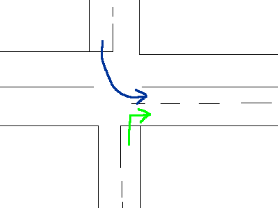

Hi,
folgendes ist mir nun schon zweimal passiert (je 1x beide Varianten):
Ich biege von einer Nebenstraße auf eine Straße ein, die zwei Spuren je Richtung hat.
Mir gegenüber biegt ein anderes Fahrzeug ebenso wie auf der Skizze beschrieben, ein, so dass wir letztendlich nebeneinander sind.
Nun meine Frage: Was wäre denn, wenn ich (Grün als Beispiel) nicht auf die rechte Spur fahren will, sondern gleich in die linke, da würde der mir da dann im Weg stehen.
Andersherum gefragt: Kann ich (in diesem Fall Blau), davon ausgehen, dass der auf der rechten Spur bleibt? Ich denke nicht.
Da ich als Rechtsabbieger in dieser Situation Vorrang habe, dürfte ja soweit klar sein, aber dürfte ich in der Situation als Linksabbieger nicht fahren, sondern müsste warten, bis der weg ist?
Und wer hat Schuld bei einem Unfall?

Der Rechtsabbieger hat Vorrang und darf direkt beim/nach dem Abbiegen auch auf den linken Fahrstreifen. Der Linksabbieger ist wartepflichtig und dürfte nur dann gleichzeitig fahren, wenn er zweifelsfrei erkennen könnte, dass der Rechtsabbieger in engem Bogen auf den rechten Fahrstreifen fährt.
Beitrag 12.10.2010, 23:24
Beiträge: 19699
Dem stimme ich voll zu.
Beitrag 13.10.2010, 05:18
Beiträge: 17715
Der Blaue.
