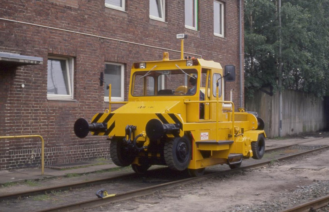

Zitat (MisterOJ @ 30.03.2015, 08:32) *
Naja - vielleicht ist das Andreaskreuz-ähnliche Dingsbums dort, falls eine Rangierabteilung zu forsch auf as Gleisende zufährt und über den Gleisabschluss drüberbügelt... whistling.gif
Das wäre dann aber eine Rangierabteilung mit Zweiwegefahrzeug... "Sie sehen die Schienen auf dem hinführenden Stück - äh, welche Schienen?!?" tongue.gif
