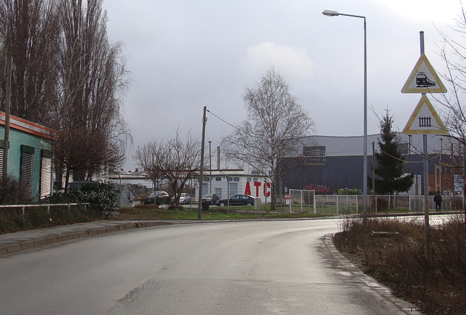

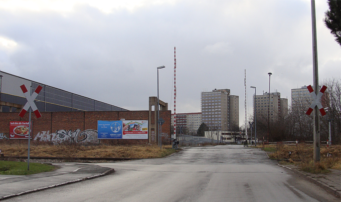

Ich habe auch mal was:
Gegenrichtung
Link zur Örtlichkeit
huch - 2 verschiedene BÜ-warnzeichen? :blick:
Aja verstehe - 2 unmittelbar hintereinanderliegende BÜ - 1-er davon techn. gesichert; der andere nicht-technisch gesichert
Zitat (Pogge @ 04.01.2015, 19:39) *
Die werden i.d.R. igO nicht aufgestellt.

Nach neuer StVO müsste man dort konsequenterweise 2 mal VZ 151 übereinander hängen. laugh2.gif
Im Ernst: Wenn man schon zwei verschiedene Gefahrzeichen (und Sicherungsarten) verwendet, hätte man m.E. auch im Zwischenraum jeweils Andreaskreuze aufstellen müssen (also für den jeweils "zweiten" BÜ).
no.gif aus beiden macht man 1xZ151 mit nem Zz "2x" drunter...7
Dann hätten aber Wartende vor dem 2.BÜ und damit AUF dem 1.BÜ gestanden.
Ich vermute mal, dass der Vollabschluss einsehbar und Wärterbedient ist sowie der nicht-technisch gesicherte BÜ eine Art Anschlussgleis ist, welches mit Rangiergeschwindigkeit befahren wird. Hier vermutlich Halt vor vor dem BÜ und Postensicherung.
Ich hätte übrigens die beiden Verkehrszeichen genau in umgekehrter Reihenfolge aufgehängt. Dem psychologischen Eindruck nach ist ja das, was oben hängt, das weiter Entfernte (analog zur Wegweiserbeschriftung).
Gerade deshalb: Es handelt sich um zwei BÜ, die jeweils gesichert werden müssen. Deshalb gehören auch jeweils an die BÜ beidseitig Andreaskreuze. wavey.gif
imho würde ich hier auch nach der Umklappregel gehen...
Ja schon - dann würde aber der am "Zwischen"-Andreaskreuz wartende das andere Gleis blockieren.
Oder anders formuliert:
- es sind 2 verschiedene BÜ
- der Abstand zwischen denen ist zu klein zum Aufstellen
- daher hat man die "inneren" (zwischen den Gleisen) Andreaskreuze nach außen VOR den anderen BÜ versetzt - und da es keine Doppel_Andreaskreuze gibt, hat man dann vor dem BÜ nur 1 Andreaskreuz aufgestellt
btw: ich hab grad ne "ähnliche" BÜ-Planung auf dem Tisch:
- 2 hintereinanderliegende BÜ
- beide sind technisch gesichert (was zwar anders ist als im o.g. Beispiel; jedoch verdeutlicht es meine Argumentation)
- der Abstand zwischen beiden ist zu kurz als dass sich ein fahrzeug dazwischen aufstellen kann
-> also hab ich die BÜ-Lichtzeichen die eigentlich zwischen beide BÜ gehören würden mit VOR den anderen gestellt
(also 2 Lichtzeichen mit einem Andreskreuz außenseitig; zwischendrinn nichts)
Es bleiben aber 2 BÜ weil jeder für sich einschaltet (oder auch beide gleichzeitig) - die Autos warten aber immer defintiv vor beiden
