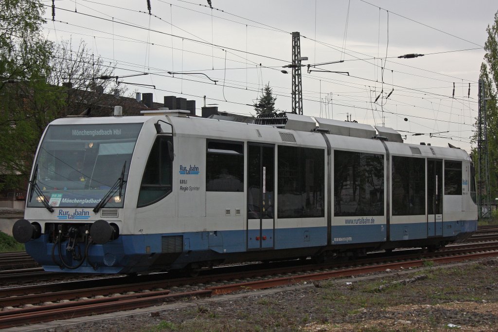

Beim Regio Shuttle mit SAT ist es so das an dem Türknopf 3 grüne LED leuchten wenn sie freigegeben ist. Wenn nicht leuchtet gar nichts, und wenn man trotzdem drückt leuchtet eine rote LED für c.a. 2 Sekunden.
Ganz a blöde Frage:
Warum haben diese Knöpfe überhaupt eine Funktion, wenn da noch keine Freigabe ist.
Warum sind diese Knöpfe nicht stromlos, so lange keine Freigabe da ist?
Ich habe den Eindruch, bei dieser Konstruktion hat es an Intelligenz gemangelt.
Beitrag 18.07.2014, 20:17
Beitrag #2825
Naja @ Doc sagt doch das es eine Richtlinie gibt die besagt das es rot leuchten muss wenn man ohne Freigabe drauf drückt.
Diesen eindruck mit der mangelden Intelligenz bei der Konstruktion habe ich auch dabei bekommen als ich mitbekommen hab das sogar das Spitzen- / Schlusslicht über ein "Steuergerät" läuft blink.gif wtf !? blink.gif laugh2.gif Vielleicht war es ja damals modern wirklich alles elektronisch zu steuern, wenn auch nur um zu zeigen das mans kann. Da hätte doch auch nach dem Schalter jeweils ein Relais gereicht um die 2 bzw 3 Glühbirnen an und aus zu schalten, mehr Funktionen haben sie ja sowieso nicht, weder dimmbar noch einzeln ansteuerbar (weil betrieblich nicht benötigt).
Das Resultat ist jezt aber das man öfters mal in unvollständiges oder komplett erloschenes Spitzensignal hat obwohl alle Glühlampen in Ordnung sind, weil sich das Steuergerät aufgehängt hat... Mega high tech... ranting.gif
