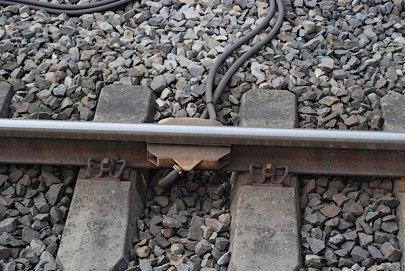

Zitat (Kühltaxi @ 31.03.2014, 16:24) *
Die Achzähler "alter Bauart" waren aber viel plumper, ungefähr Schuhkartongröße bis fast zur Schienenhöhe hochragend mit einer Aussparung für die Radkränze.
Sowas?
Wurde auch Tellermine genannt...
Diese Kontakte-Bauform funktionierte über die Schienendurchbiegung; die heutigen sind rein induktiv.
