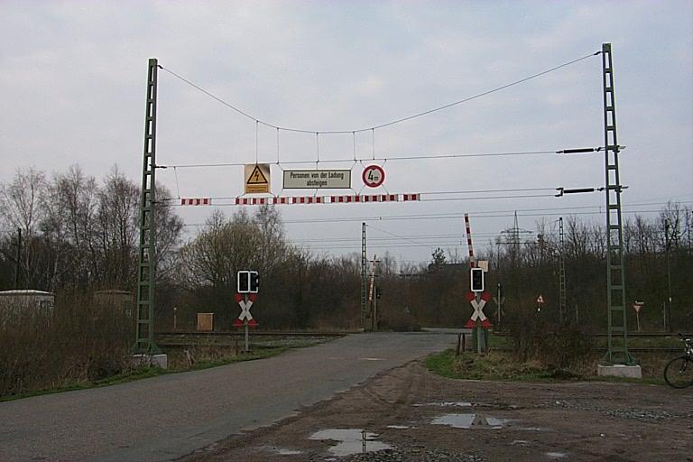

Zitat (EMD @ 17.06.2013, 18:20) *
Die Überwach ob der Bü funktioniert hat man doch aber schon auf Lokführer / Fahrdienstleiter seite, da braucht es doch nicht auch noch eine für die Autofahrer.
ich vermute mal dass man diese weiße licht genau deswegen nicht mehr verwendet...
Besonders Landwirtschaftlichem Gerät kann die Oberleitung aber schnell mal gefährlich werden. Oder wenn Personen auf der Ladung mit fahren.
oder Bagger/Krane mit ihren Auslegern... Dazu überhöhe Ladungen...
Da baut man dann auch mal so aufwändige Konstruktionen: http://www.bahnbilder.de/bilder/bahnuebergaenge-30282.jpg
Sowas hat aber nicht jeder BÜ an einer elektrifizierten Strecke. Solche Profiltore sind imho nur bei nicht-normaler (=abgesenkter) Fahrdrahthöhe vorgeschrieben...
btw: für Baustraße-BÜ gibt´s sowas ähnliches als Rahmenkonstruktion. Ist besonders wichtig, da auf solchen Bau-BÜ auch gern mal kipperfahrzeuge fahren, deren Kipp-Mulde noch nicht ganz gesenkt ist...
