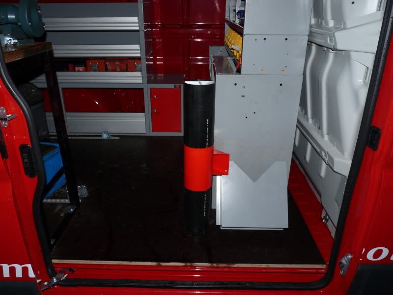

eine Sicherung ist nahe zu optimal, fehlt nur ein V-förmiger Gurt diagonal nach hinten von der Bugöse aus...
Und eine Sicherung hab ich verbrochen, da fehlen gefühlt noch 1-2 Gurte inkl dem "Bremsgurt"

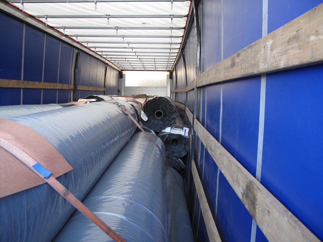

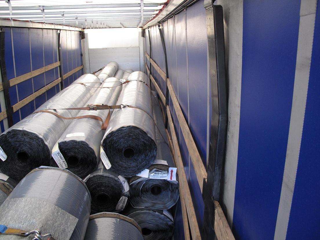

Beitrag #875
ohne Worte, 1 Rolle ca 400 kg
Beitrag 28.10.2010, 19:02
Beitrag #876
@blackdodge
Warum hat er nicht einfach Pyramiden gebaut, Platz nach oben ist doch reichlich vorhanden?
Beitrag 28.10.2010, 19:04
Beitrag #877
Beitrag 28.10.2010, 19:28
Beitrag #878
Dabei liegt die Betonung auf "waren". Die mittlere ist bloß auseinander gefallen? Gurtschlaufe nicht straff genug gewesen?
Beitrag 28.10.2010, 20:57
Beitrag #879
seitliches Lasching wäre besser und sinnvoller gewesen.
ne "dreieckige" Pyramide zu umschlingen ist eigentlich sinnlos da ja das Bestreben zur Knäulbildung entsteht, was hier eben in die Plane ging.

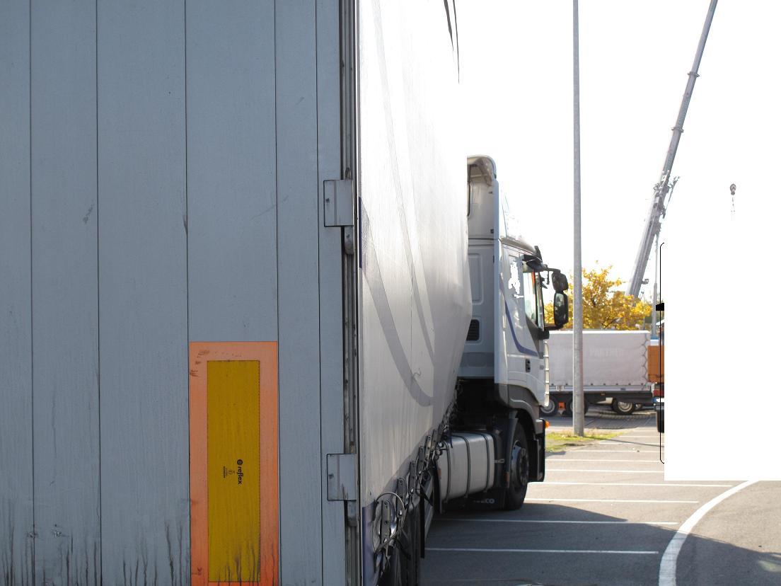

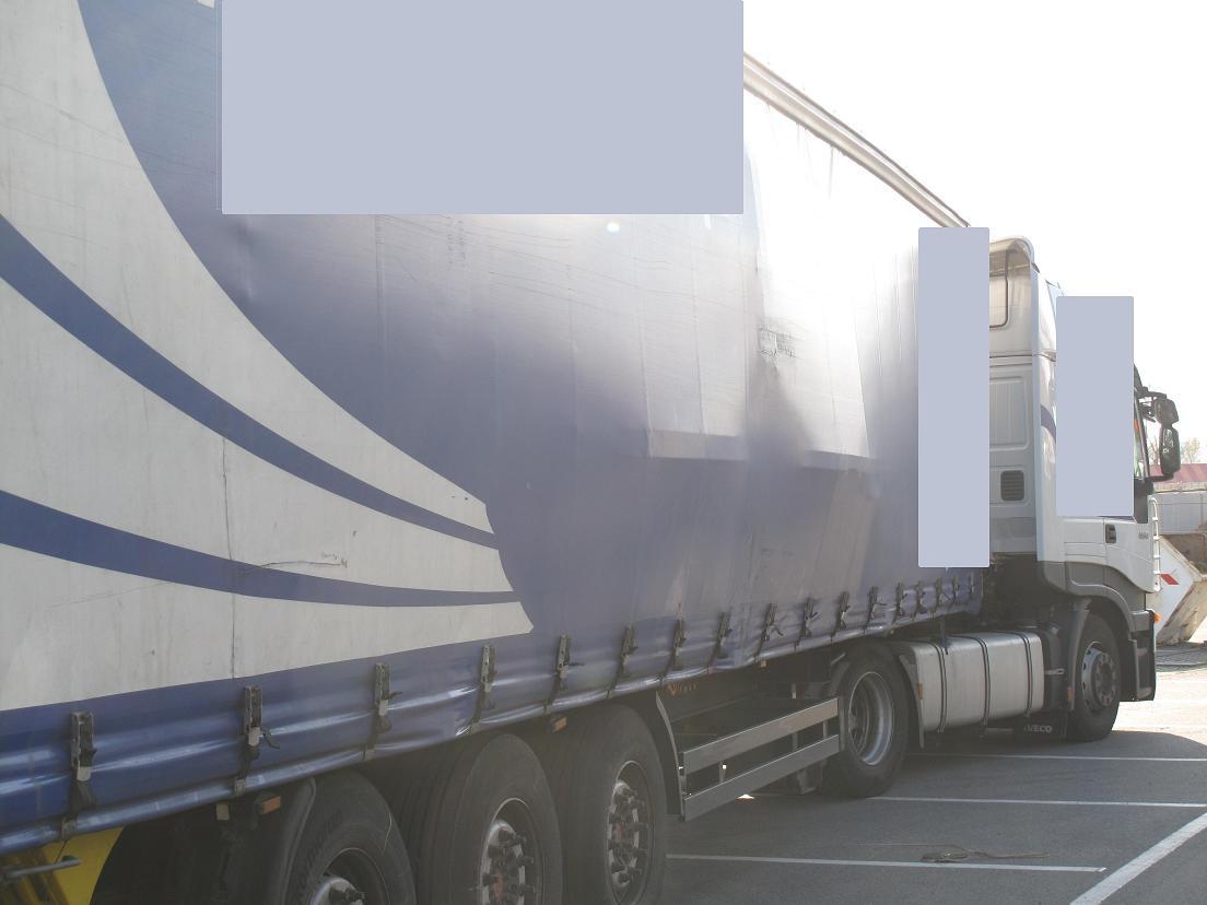

Heute bei uns auf dem Hof:
Die BAG zieht einen serbischen Sattelzug wegen Ladungssicherungsmängeln und einem defekten Reifen am Trailer zu uns auf den Hof. Auftrag an uns: Ladung (Stahlplatten) mit Kran anheben und Antirutschmatten unterlegen, Formschluß nach vorne und hinten mit Paletten herstellen und den Reifen tauschen. Während der ganzen Aktion standen die beiden BAG Kontrolleure daneben und schauten zu. Zwischendrin kam unser Schrotthändler um Schrott-/Unfallfahrzeuge abzuholen 3 x auf den Hof. Geladen hat er jedesmal direkt neben den BAG Jungs, und das wie immer: 1 Auto auf dem Hänger, eins per Kran auf seinen 814er Pritsche und noch einen oben auf den ersten und das Ganze Schrotti-Style mit dem Kran runtergedrückt und den Kran als einzige Sicherung benutzt. Zum einen war er garantiert überladen und über 4m, zum anderen war die LaSi eigentlich ganz genau 0 und die BAG steht daneben, schaut zu und lässt ihn fahren blink.gif

@OE
Weißt du was BAG ausgesprochen heißt? Beauftragte Abzocker für Güterkraftverkehr..... whistling.gif Und die sind nur auf der Straße weisungsberechtigt.... Und Euer Hof ist nun mal Privat.... tja....
Und jetzt frag die mal ob die da mal nicht einschreiten wollen. Weißte was da für eine Antwort bekommst? Nicht unser Revier und nicht unser Auftrag für heute.....
Beitrag 29.10.2010, 18:55
Beitrag #900
Beim ersten Mal dacht ich ja die warten nur bis er einen Reifen auf der Strasse hat und schlagen dann zu, aber neee..............
