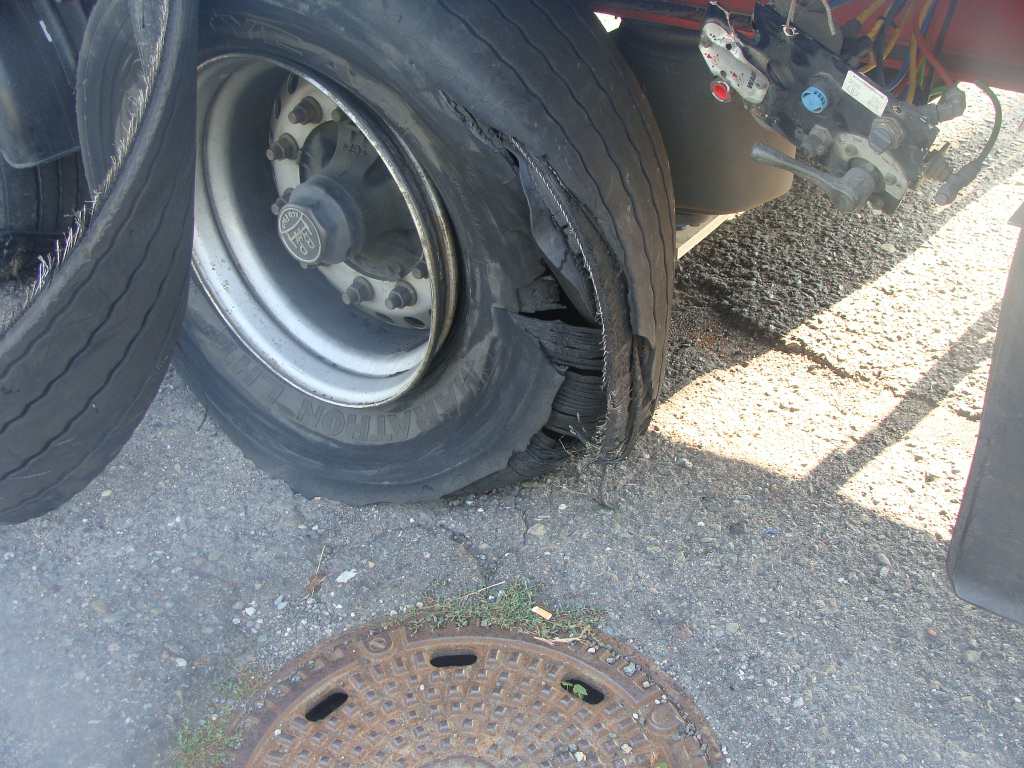

es kann aber auch so passieren, wie bei mir im Juli ( siehe Bilder )
und
Auflieger Hersteller Renders
Reifenplatzer C-Achse links, Teile der Karkasse zerschlagen das Doppellöseventil, Kotflügel und Staukasten.
-> Vollbremsung des SANH durch feste Federspeicher wg. kompl. Luftverlust
Ladung 25t Stahl ordnungsgemäß mit Gurten und Antirutschmatten gesichert,
Lasching nach den Seiten und Kopflasching
und das Zeug ist keinen Millimeter verrutscht !!
habe leider vergessen, die Ladung zu fotografieren
Edit: die Bilder wurden geknipst, nachdem ich von der Straße runter war, zufällig kamen zwei kolegen der Autobahnpolizei auf der LAndstraße gefahren, sicherten mich ab und nach manuellem Lösen des Federspeichers ging es mit Polizeiabsicherung zum nächstmöglichen Abstellplatz.

Da kannn man sich (oder besser die Konstrukteure) natürlich fragen was das Ventil an so einer gefährdeten Stelle zu suchen hat. think.gif

Da hast Du aber mächtig Glück gehabt!
(Oder: Der geplatzte Reifen hat selbstständig die Handbremse gezogen, und das geht nur wenn das Ventil an der "richtigen" Stelle angebaut ist ...)

gelernt ist gelernt :-) und wenn man sowas bei anderen bemängelt weiß man wie es richti geht oder ??
und am meisten erschrocken war mein 8jähriger bei Papa auf dem Beifahrersitz (natürlich angeschnallt wie auch ich)
und ganz stolz weil Papa sich helfen konnte ( im Beisen der blauen Kollegen (wenn die gewust hätten :-) was ich sonst mache cop.gif :-) )
