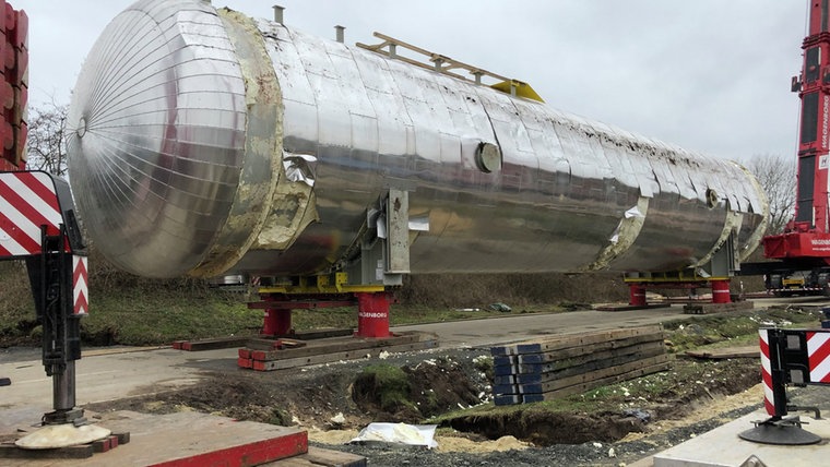

Die beiden Schwerlastplatformen sind ja deshalb zwei, damit man um Kurven rum kommt.
Im Prinzip wie Drehgestelle mit vielen vielen Rädern.
Der Kessel ist also drehbar auf den Platformen befestigt.
Im Video sieht man daß Teile des Drehgestells noch vorne wie hinten am Kessel fest dran sind.
Ergo muß was an den "Drehgestellen" zerborsten sein, wenn diese Teile nicht fest an der Ladung wären.

Auf der Plattform des Tiefladers sind "Anschläge" die für eine Formschlüssige Verladung zuständig sind. Allerdings standen die "Füße" mit den Drehkränzen quasi lose auf dem Tieflader, konnten also runterkippen.
Die Strasse hat im Bereich der Kurve ein starkes Seitengefälle.
Der hinten auf dem Tieflader mitfahrende Arbeiter ist für die Seitenneigung zuständig, und hat zusätzlich zum Seitengefälle der Fahrbahn, den Tieflader auch noch nach links geneigt. Möglicherweise um der Fliehkraft, beim durchfahren der Kurve, entgegen zu wirken.
Auf diesem Bild sieht man links unten den Sitz und die Bedienhebel der Hydraulik, und weiter vorne den ersten Tieflader mit falsch eingestellter Seitenneigung, die zusätzlich zum Seitengefälle der Strasse für das Kippen sorgte.
Hier sieht man schön die Seitenneigung des Tiefladers und das Seitengefälle der Strasse.

Die beiden Transporteinheiten dürften aber getrennt gesteuert worden sein. An der vorderen Einheit befindet sich rechts in Fahrrichtung ebenfalls eine Steuerung und ein Sitz für den Bediener, der allerdings dann entgegen der Fahrrichtung gesessen hat.
Bericht der NWZ vom 26.02.2020 dort das Bild 4, ich versuche mal es direkt zu verlinken.

Und woher wisst ihr, dass getrennt gesteuert wurde?
Natürlich hat jeder Anhänger seine Steuereinheiten, die sind ja meist alleine unterwegs.
Aber gekoppelt können sie meines Wissens entweder separat oder gemeinsam gesteuert werden.
Separat empfiehlt sich, wenn die Entwässerungsneigung sich ändert, ansonsten eher gemeinsam.
Passt dazu, dass beide Auflieger massive Schräglage hatten, bevor das Kippen sich verselbständigt hat.
Der Bedienfehler an sich ist doch aber gar nicht so selten: wie oft hebt sich ein Baggerarm, statt dass er sich senkt. Mit rechts und links haben ganz viele Menschen Probleme.
Nur die Folgen sind vorliegend halt massiv.

Hier (Bei 0:50) sieht man den vorderen Mitfahrer, und dass die beiden Tieflader nicht gekoppelt waren.
In diesem Video erkennt man ( Ab 1:00)die Dimensionen und die Transportumstände viel besser.
Beitrag 26.02.2020, 11:19
Beitrag #3476
Bei 0:50 sieht man nur vorne einen sitzen.
Und beim Kippen sieht man nur hinten einen wegspringen.
Vorne war offenbar gar keiner.
Beitrag 26.02.2020, 11:33
Beitrag #3477
Sorry hab da noch ein zweites Video verlinkt.
Bei 5:16 sieht man den hinteren Mitfahrer kurz vorm Absteigen, und kurze Zeit später (Bei 5:25) erscheint rechts neben der Zugmaschine der vordere Mitfahrer ...
