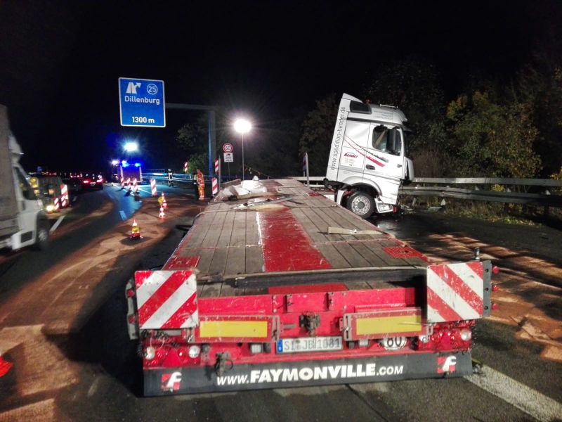

Hier liest sich das Ganze aber etwas anders: Dort fiel der Granitblock erst von der Ladefläche, als der LKW in die Leitplanke fuhr. Und rutschte dann noch "ein paar Meter", nicht mehr "70 Meter", wie es FFH wohl erfunden hat.
Zuvor dürfte er aber in die Rückwand der Fahrerkabine gerutscht sein.
Und @hoheneichers Spekulation von ein paar Querspanngurten und Kanthölzern teile ich.

Wenn es den Behörden "so verkauft werden kann" - dann ist nach dem Einschlag in die Leitplanke die Lasi aussen vor.
Auf diesem Bild kann man den Block vor dem Kleintransporter erkennen. Die Ladefläche des Aufliegers und die Fluchtlinie des Blockes passen nicht so richtig zusammen.
Ich vermute der Block ist noch vor dem Standort des Fotografen auf die Fahrbahn gefallen.

Wenn ich mir das erste Bild und die Positionen der zwei (!?) Gurte anschaue, dann waren die 23 Tonnen komplett auf den drei Achsen des Aufliefers. Die Zugmaschine hat dann keine Last abbekommen. Auch nicht hilfreich für das Bremsverhalten, denn dann blockiert die Hinterachse der Zugmaschine und der Auflieger schiebt weiter: Der Zug knickt ein.

Der Granitblock ist sehr wahrscheinlich erst nach bzw. wegen der Vollbremsung "auf Wanderschaft" gegangen. Nachdem er, zusammen mit der Stirnwand des Aufliegers, an der Rückwand des Fahrerhauses "angeklopft" hat, hat er das Fahrerhaus um fast einen Meter nach vorne verschoben. Dann ist er über die linke vordere Ecke vom Auflieger gerutscht. (Sieht man auf diesem Bild )
Was bei dem Verschieben des Fahrerhauses mit der Lenksäule passiert wird man sich vorstellen können und das erklärt das Schleudern ...
Edith hat auf obigem Bild zwei Steckrungen im vorderen Drittel des Aufliegers gefunden
Die hatte ich auch gefunden, aber mit einer Lasi haben die scheinbar wenig zu tun.

Das kann passieren, wenn die Zurrmittel oder die Zurrpunkte zu schwach dimensioniert sind.
Auf Diesem Bild ist das Diagonalzurren eigentlich in Ordnung, das Befestigen an den Gleisketten aber nicht.
Dann muss bedacht werden, dass der Bagger mit 25t Gewicht mit seinen Ketten praktisch keine Haftreibung auf der Ladefläche hat.
Bei 0,5 G zur Seite muss eine Kette ca. 12 t aushalten, die verwendeten sind aber max. 6 t Ketten
Der Granitblock entwickelt bei einer Vollbremsung mindestens 18,4 Tonnen Trägheitskraft in Bewegungsrichtung
Diese 18 Tonnen muss man absichern!
(Das können Gurte mit 4 Tonnen Kapazität nur seeehr bedingt)
