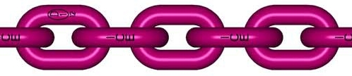

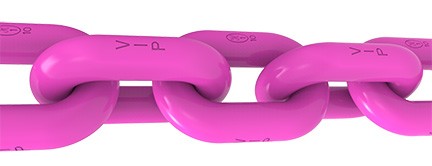

zereimern könnte ich mich nur über die fachunkundige Begründung der rosa Farbe bei der Kette

ok. Da keiner ne Frage hatte, die Auflösung. Denke mal @ Hoheneicher kennt die Begründung auch.
Die Sicherungsketten stammen aus dem LASI-und Hubketten-Sektor.
Hier ist für jedermann durch die Farbgebung der Grad der Güte / Härte / Festigkeit erkennbar.
Eisensäge bringt nix, Flex dauert ewig, Brenner bringt was

Hallo @blackdodge
Ich glaub nicht dass Polizeisprecher Thomas Knaup von den Görlitzern hier mitliest, deshalb müsstest Du deinem Kollegen den Sachverhalt mal erklären ...
Dass die Zurrketten, je nach Güteklasse, in unterschiedlichen Farben lackiert sind weiss nicht jeder.
Eine schwarz lackierte oder verzinkte Kette hat die Güteklasse 8, eine blau lackierte Kette soll die Güteklasse 10 haben und die pinkfarbene die Güteklasse 12 .
Dabei gibt's allerdings ein Problem: Verschiedene Kettenhersteller lackieren ihre Ketten nach eigenen Vorstellungen whistling.gif
Ich kenne Ketten der Klasse 10, da sind nur die Haken und die Spannelemente blau lackiert, während bei anderen Ketten die Haken und Spannelemente rot, und nur die Kette blau lackiert ist. Im Ernstfall hilft nur ein Blick auf das Schildchen.
Zu der rosafarbenen Umhängekette, da gibt es auch einen feinen Unterschied: Nur die Güteklasse 12 ist in der Farbe Verkehrspurpur lackiert . Es gibt diese Güteklasse vom selben Hersteller aber auch schwarz phosphatiert ...
Die rosa oder pinkfarbig lackierte Kette ist eine zertifizierte Güteklasse 10.
Wenn ich mir die Zurrketten , mit denen die Haubitzen verzurrt sind so ansehe, kann oder will da jemand nicht richtig rechnen. Das sind Ketten mit höchstens 6000 daN oder bestenfalls 8000 daN Zugkraft .
So eine Haubitze - Es sind keine M109 A7 von denen eine 35 Tonnen wiegt, sondern M109 A6 Paladin. - wiegt "nur" 28 Tonnen. Da sind die Ketten etwas unterdimensioniert. Ich habe Zurrketten die für 16 Tonnen ausgelegt sind, davon wiegt eine Kette 60 Kilo!

die rosa dingens sind ja nicht zum Zurren sondern nur mit Schloss, wobei die Polizei sagt: Das ist bis auf weiteres MEINE
Belastbare Quelle? (und nein, ich meine damit nicht die Werbung des Herstellers mit den drei Großbuchstaben)
Denn weder in der DIN EN 12195 noch in der VDI 2700 Blatt 3.1 finde ich eine konkrete Farb-Vorgabe.
(Anders als bei Rundschlingen/Hebebändern EN 1492-2)

Meine Erklärung zu den Farben von Zurrketten bezieht sich eigentlich nur auf die Aussage des Polizeisprechers aus Görlitz: Die rosa Farbe diene der besseren Sichtbarkeit der Kette bei Dunkelheit
Ich hab ja geschrieben dass verschiedene Hersteller unterschiedliche Lackierungen verwenden. Der Hersteller mit den drei grossen Buchstaben bietet die Klasse 12 auch in schwarz phosphatiert an. Die unterschiedliche Farbe ist ein Unterscheidungsmerkmal beim gleichen Hersteller.
Aber selbst die Angaben auf dem vorgeschriebenen Kettenanhänger sind mit Vorsicht zu geniessen, so einen Anhänger kann man auswechseln...
Aber das Rosa hat nichts mit Dunkelheit zu tun, sondern mit Wiedererkennungswert, so dieser Hersteller ... wink.gif
