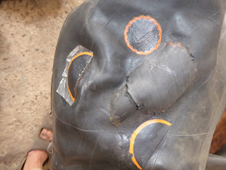

Zitat (Original Bernie @ 17.04.2016, 10:58) *
(Richtige) Messer nehmen und ins Reifenflanke stechen!
Das hindert in Afrika aber keinen Reifenhändler daran, nach fachmännischer Reparatur den Reifen zusammen mit einem neuwertigen Schlauch teuer zu verkaufen ...

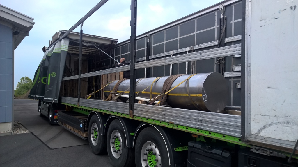

Beitrag 01.07.2016, 18:27
Beitrag #2925
http://www.tis-gdv.de/tis/foto/2016/2016_07.htm

@blackdodge: mir ist schlecht - ich hab ja schon so einiges verladen. Bis zu 46 Tonnen. Aber so ne Fuhre wo das passieren könnte - da hätte ich mich geweigert die losfahren zu lassen.
Sowas würde ich nur in einem Trailer mit einer Mulde vom Hof lassen - und dann eben weil die nicht mehr Sinnvoll drunter heraus zu bekommen wären die Gurte mitgeben.
Beitrag 02.07.2016, 08:37
Beitrag #2927
Da wr ne Coilmusde drunter thread.gif aber eben ungenutzt.
Im Zuge der Bergung wurde die Abholung durch nen gnaz normalen Standard-Tautliner durchgeführt uned eben auf ARM und mit seitlichen Laschings und Kopflasching durchgeführt
auf der Seite ist ganz gut beschrieben, wie es sein sollte ( obwohl rechnerisch je sogar ein Gurt, besser 2 Gurte fürs Kopflasching reichen ).
das Bild ist unmittelbar vor Entladung beim Bergedienst.
die weisse Stange und die grauen Gurte sind das Hebegeschirr der Bergung
