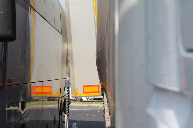

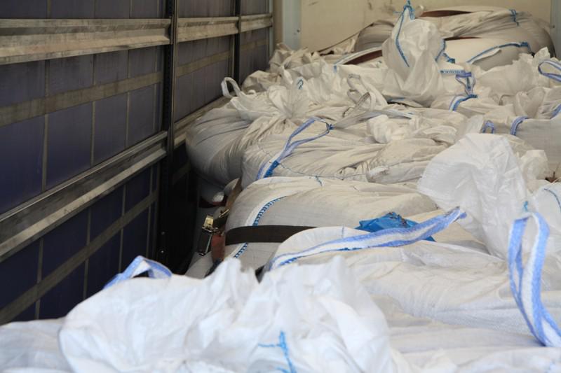

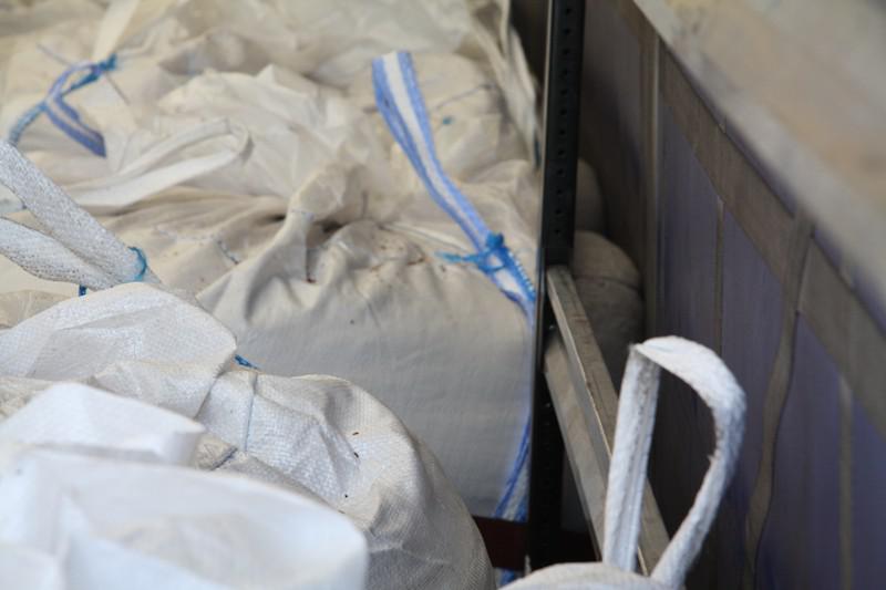

man nehme eine Ladung BigBag und natürlich als Inhaltsstoff was mit ner hohen Flussfähigkeit, soetwas wie Leinsamen und fährt dies mehrere hundert Kilometer auf dem Weg zur Öhlmühle spazieren.
Irgendwann fängt das Zeug in den " Tüten " an zu fließen und alles lehnt sich an die " Seitenwand "
Das 1. Ergebnis in Bildern:
ca 3 Meter breit
danach versuchte man es ca 4 Tage lang mit allen möglichen Sicherungsvarianten auf dem Fahrzeug und das wurde immer breiter. Am letzten Tage kam dann ein Fahrzeug mit belastbaren Bördwänden ( Kofferaufbau )
