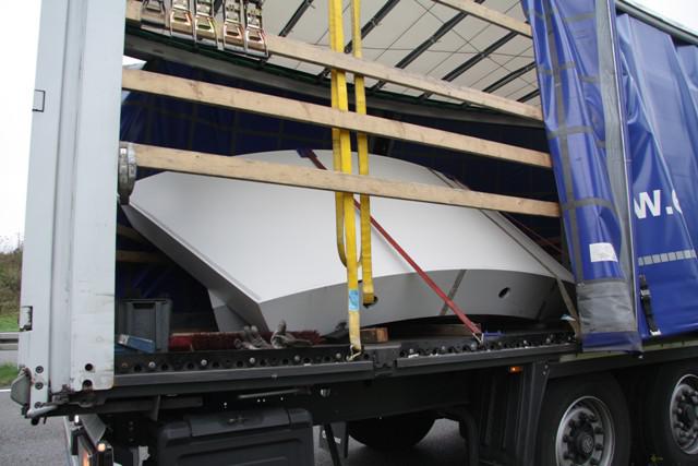

So, ich will auch mal wieder.
Neulich auf der A3 bei Würzburg, im Stau gesehn. Leider durch die Scheibe geknipst, aber dafür zwei auf einen Streich.
Aber auch auf der Ladstraße wird es nicht besser, der Fahrer hatte bestimmt seinen Grund keine Kurve mit mehr als 15 km/h anzufahren.
Gruß Jan
Beitrag 05.07.2014, 20:26
Beitrag #2402
In der Tat: Der hatte einen seeehr guten Grund... shutup.gif

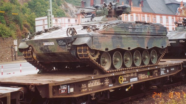

Viel hilft viel. Ich weiß dass das ein Bahntransport in Amerika ist. Die interessanten Bilder sind etwas weiter unten.
Beitrag 06.08.2014, 23:52
Beitrag #2420

Beitrag #2422
Zitat (Hoheneicherstation @ 07.08.2014, 00:52) *
Unterlegkeile reichen auch
was willste machen? Der hat keine Zurrösen...

Jeweils unterm Scheinwerfer sind keine? Sieht zumindest aus der Ferne für mich so aus huh.gif
Beitrag 07.08.2014, 10:03
Beitrag #2424
Du meinst diese, und hinten am Panzer, diese ?
Neeiin - das sind keine Zurrösen, das sind Abschlepphaken - damit darf man keine Lasi "machen"... whistling.gif

Beitrag #2426
Ich stelle einmal in den Raum:
Im Eisenbahnbetrieb ist physikalisch gesehen eine Ladungssicherung n dem Ausmaß wie im Straßenverkehr nicht notwendig. Bei Notbremsstrecken aus 100km/h von mehreren hundert Metern, bei den gefahrenen Kurvenradien treten bei weitem nicht solche Kräfte auf wie sie auf der Straße möglich sind. Und wenn eine Weiche irrtümlich in die Ablenkung gestellt wird und die Geschwindigkeit nicht eingehalten wird, wird wahrscheinlich schon die Lok im Dreck liegen, wenn der Panzer vom Waggon rutscht. Möglicherweise kippt dabei eh der gesamte Waggon.
Abstoßen und ABrollen wird ja bei solchen Transporten wohl verboten sein
Beitrag 07.08.2014, 11:33
Beitrag #2427
Zitat (haidi @ 07.08.2014, 11:46) *
... treten bei weitem nicht solche Kräfte auf wie sie auf der Straße möglich sind.
Da wär ich aber vorsichtig
Im Gegensatz zu Strassenverkehr, muss bei Güterzügen - die nicht über einen Abrollberg rangiert werden - auch in rückwärtiger Fahrtrichtung mit 1 G gerechnet werden. (Und natürlich auch gesichert werden)
Es reicht schon ein unsensibler Lokführer, um die 1 G beim Ankuppeln zu erreichen. Beim Abbremsen sowieso ...
(Bei Einzelwagen, die abgerollt werden könnten, muss sogar bis 4 G gesichert werden)
Aber wer kontrolliert schon Lasi bei Eisenbahns

ohne Worte

Hält doch, was du nur hast. Und wenn das Ding runter ist kommt Stückgut drauf und dann wird ne Anzeige gemacht, dass Planenschlitzer am Werk waren. whistling.gif
Und wie immer meine Frage: Darf ich die Bilder zu Schulungszwecken verwenden?

Die Bauteile haben gestanden, waren mit 2 Gurten niedergezurrt ( angeblich nach Gutachten lt Verlader ) Kurvenfahrt mit ca.13 km/h
und JA

ich probiere mal welche zu finden: "Ach Du Sch..." - Nee, geht nicht, verbietet die Netiquette. think.gif
Wie bekloppt ignorant und relaxt muss man eigentlich sein, sowas hochkant stehend mit zwei Minigurten "niederzurren" zu wollen, dass es eine Kurvenfahrt aushält? crybaby.gif ranting.gif
