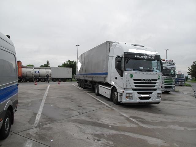

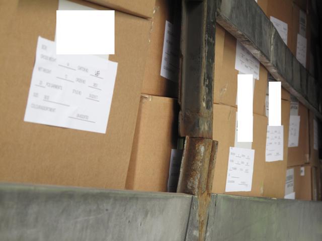

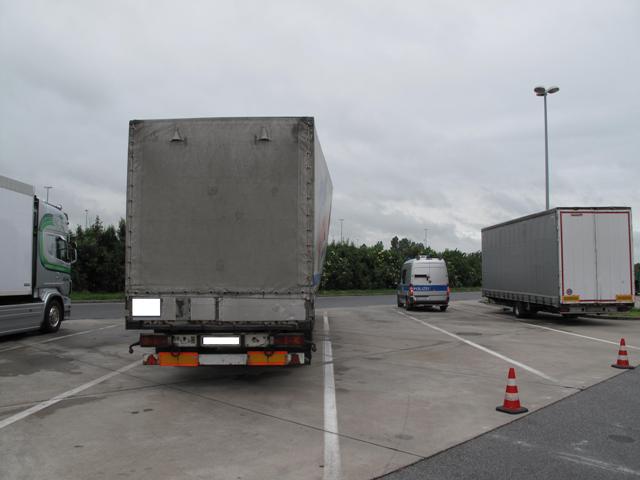

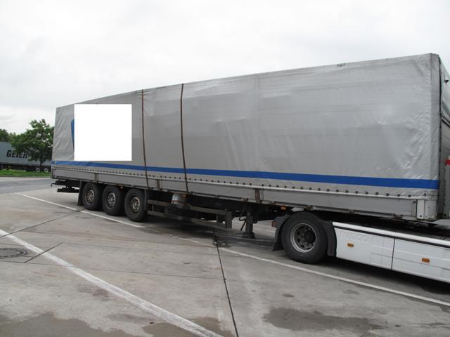

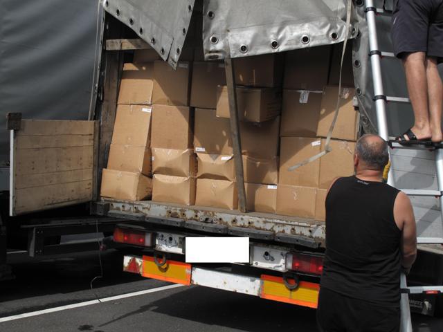

ohne Worte, seht selbst
übers Wochenende wurde die Ware dann palettiert, also Ladeeinheiten hergestellt
treasure
Beitrag 27.06.2013, 10:27
Beitrag #1895
Beiträge: 568
Wohnort: Sachsen
Mitglieds-Nr.: 51664
Wer war eigentlich zuerst da das blaue Auto mit den 3 Buchstaben oder ihr??
Beitrag 27.06.2013, 10:47
Beitrag #1896
Mauti festgestellt, und an die Pol übergeben
ach so. kam aus der Türkei
