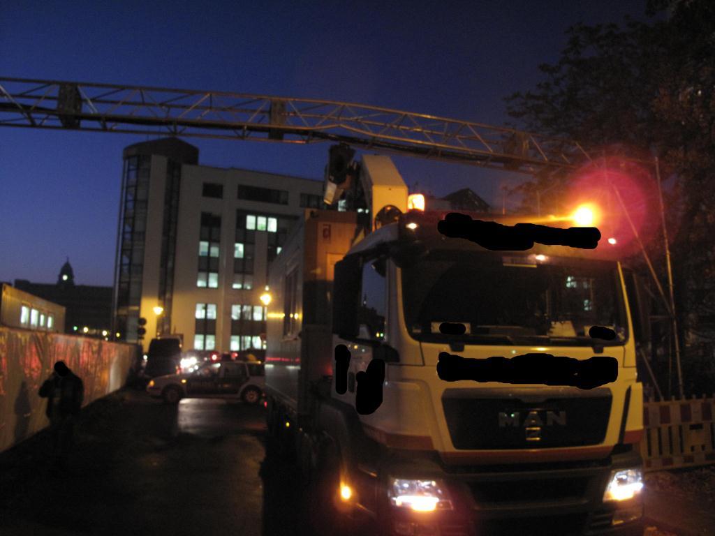

gehört irgendwie auch zu LASI
der Kutscher sollten den Container umsetzen und legte den Kran nur oben ab.
Die Traversenkonstuktion ist aus Aluminium und drüber läuft eine Hochdruckwasserleitung für unsere 1000 Funkel Stadt
dummerweise war die Konstruktion durch die Hygiene ( Trinkwasser ) und Bauamt abgenommen.
sollte der Austausch der kompletten Anlage notwendig werden git es 3 Tage dort kein Wasser also 3 Tage Schließzeit crybaby.gif
So die gemessene Höhe der Konstruktion war 4.97 m nach dem Unfall, ( neben dem FAhrzeug ) vorgeschrieben waren 4,70m ( durch die Baugenehmigung.
unser Höhenmessgerät endet bei 5.15m und da waren noch etwa 30 cm Platz.
so, nun das Bild
Weder/Noch
Die Baufirma der das Zeug gehört, hat eine Zusätzliche Traverse zur Stabilisierung oben drüber gesetzt und dann beide miteinender verbunden.
