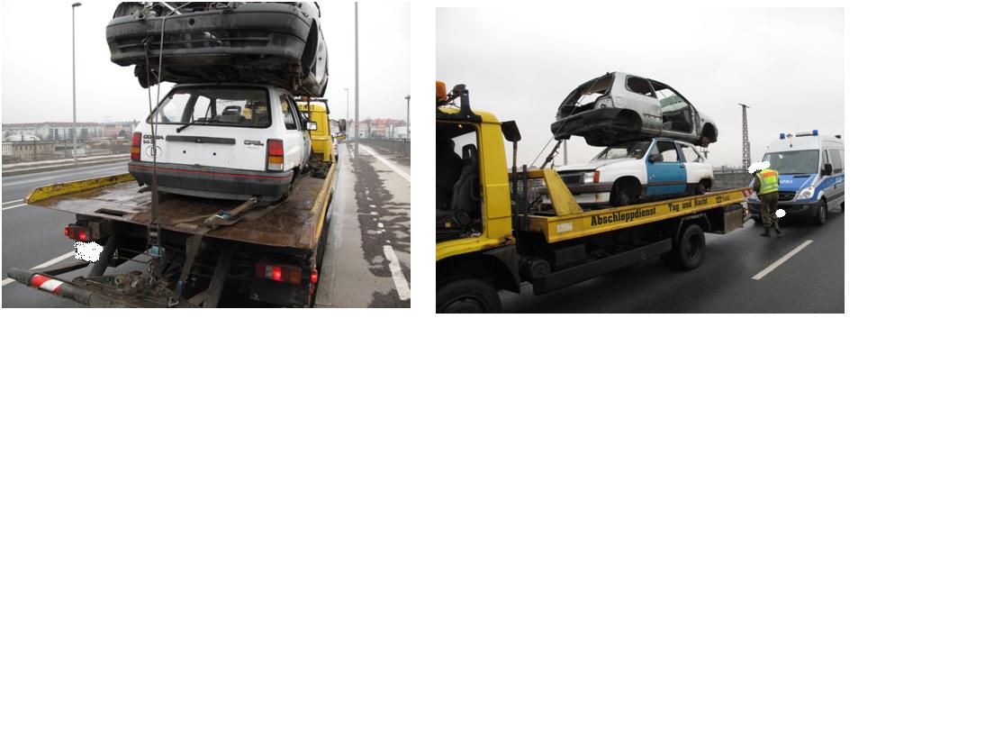

Innerbetrieblicher Altautotransport eines Verwerters
random
Beitrag 27.05.2011, 18:59
Beitrag #1168
Beiträge: 738
Beigetreten: 29.03.2010
Mitglieds-Nr.: 53394
was soll den da auch passieren? Die haben ja schließlich keine Räder und der Tank ist auch leer lightbulb.gif narr.gif
