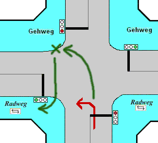

Ist schon kurios, dass ich schieben muss und der restliche Radverkehr fährt.
Du mußt nicht schieben (=Fußgänger), du mußt auf grün warten(=Radfahrer).
Es geht nicht darum, wie ein Fußgänger, der Rad dabei hat, dort weitergeht, sondern wie ein Radfahrer weiterfährt. Sind halt unterschiedliche Dinge.

Deine Lösung für Siggis Problem hat aber ein kleines Problem. Wenn er (oder sie ?) am Radweg bei grüner Radfahrerampel einfach mitten auf der Straße aufsteigt und los fährt könnte er tatsächlich von abbiegendem Verkehr der Querstraße erfaßt werden, weil mit diesem Verhalten ja keiner rechnet. Dieser Verkehr wird zwar schon darauf achten, ob ein Radler sich der Kreuzung nähert, wird aber nicht damit rechnen, dass sich quasi mitten in der Gefahrenzone ein vorher nicht dagewesener Radfahrer "materialisiert".
Da ist die Lösung von Peter Lustig, die Straße als Fußgänger zu überqueren doch die natürlichere, mit der auch der Querverkehr rechnet.
Das meine ich nicht. Für den Radfahrer gilt in diesm Falle keine Radfahrerampel, sondern die Fahrbahnampel aus der Richtung, aus der er kommt (die rote Ampel in sigggis Bild). Die Radfahrerampel gehört ja zum Querverkehr und hat für den Radler keine Bedeutung.
Beitrag 14.10.2005, 19:50
Wenn ich schieben würde, dann nicht auf der Fahrbahn über die Haltlinie.
Ich würde unmittelbar vor der Haltlinie mein Rad rechts auf den Bürgersteig heben, 1 Meter schieben und dann nach links losradeln.
Oder man biegt unmittelbar vor der Ampel links ab und schiebt das Stück auf dem linken Fußweg. Das wäre dann aber möglicherweise ein Umgehen der Ampel.
ok, das wäre sicher die beste Lösung bei Rot.
und bei grün ?
Beitrag 14.10.2005, 20:01
Bei Rot hebt man sein Rad nach rechts auf den Bürgersteig, schiebt einen Meter und fährt dann nach links über die freigegeben Furt los.
Bei Grün läßt man den Gegenverkehr durch und biegt dann fahrender Weise nach links auf den Radweg ab.
Edit: Bei Rot kann man natürlich auch warten bis Grün eintritt blushing.gif
Womit man aber - wenn es entsprechend eng ist - den nachfolgenden Autoverkehr trotz grün direkt an der Haltelinie aufhält. Der rechnet damit nicht und könnte einen auch umfahren.
Und was ist, wenn trotz grün auch die von links kommenden Rechtsabbieger freie Fahrt haben und den Radweg kreuzen ? Die rechnen doch nicht damit, dass hier ein Radler scharf links auf den Radweg abbiegt.

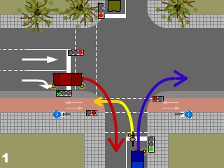

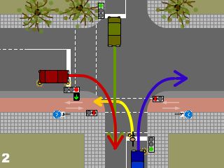

Wie wär's so?
Bei Grün, natürlich.
Mit Glück ist die Fußgängerampel für den zweiten Teil gleichzeitig grün.
Sonst wartet man halt da, wo das Kreuz ist.
Edit: Ich weiß wirklich nicht, ob ich das ernst meine.
Mädchen auf Motorhauben – vor 85% meiner Unfälle kann ich mich schützen.
Beitrag 14.10.2005, 20:17
So fahren, dass alle sehen, wo du hinwillst. Dann wirst du nicht umgefahren crybaby.gif , sondern umfahren rolleyes.gif .
Und was ist, wenn von trotz grün auch die von links kommenden Rechtsabbieger freie Fahrt haben und den Radweg kreuzen ?  Die rechnen doch nicht damit, dass hier ein Radler scharf links auf den Radweg abbiegt.
Mir fällt gerade auf: Wer hat dann eigentlich Vorfahrt? think.gif
Beitrag 14.10.2005, 20:19
Wenn Da ein Radfahrer vor Dir steht und den linken Arm raushält während der Gegenverkehr durchfährt, dann weiß der Normalautofahrer was los ist. Und wenn recht kein Platz ist, hat er Pech gehabt.
Dann sehen sie einen Radfahrer, der von der gegenüberliegenden Seite die Radfurt überqueren will. Auch das ist etwas völlig normalen. Ich gehe davon aus, daß die Rechtabbieger nicht gesehen haben, woher der Radfahrer gekommen ist, bevor er in die Furt eingefahren ist. Für die taucht der Radfahrer so oder so am gegenüberliegenden Bordstein auf.

Na wenn ich schon dort [X]bin, dann würde ich in die Strasse reinfahren und mich bei nächster Gelegenheit nach links auf den Radweg rübermachen und nicht als Fußgänger zurückmarschieren.
Hier gehst du davon aus, dass sich der Radler - wie immer beim Linksabbiegen - Richtung Straßenmitte orientiert, damit man evtl. rechts an ihm vorbei kommt, während der auf den Gegenverkehr wartet. (Davon würde ich auch ausgehen.)
Aber hier gehst du davon aus, dass man sich zum rechten Straßenrand orientert - sonst kommt man ja aus Sicht des Einbiegers nicht von der gegenüberliegenden Seite.
Beides geht ja nun nicht, entweder ich gehe Richtung Straßenmitte oder zum rechten Rand.

Als Radfahrer, der auf einer einspurigen Straße links abbiegen will, ordnet man sich auch links auf der Spur ein, damit der nachfolgende Verkehr rechts vorbei kommt.
Nach der Straßenverkehrsordnung müßte man sich aber rechts auf der Spur einordnen. Und da man den Arm links rausstreckt, dürfte keiner vorbeifahren.
Aber hier gehst du davon aus, dass man sich zum rechten Straßenrand orientert - sonst kommt man ja für aus Sicht des Einbiegers nicht von der gegenüberliegenden Seite.
Man müßte sich halt vorher entscheiden, was man will.
Bei Gelb heißt es dann, entweder noch nach links abbiegen oder doch an den rechten Rand und dann über den Bordstein haben. Die Querradfurt wird dann ja gleich grün.
Auf der Fahrbahn hat man halt die Gelbphase zur Entscheidung.
Genau das ist das Problem. Wer will kann es ja mal mit seinem Auto ausprobieren. Bei Grün mit der Autoschlange los fahren, Blinker links setzen und einen Meter hinter der Haltelinie bremsen. Es reicht meistens sogar aus einfach mal im ersten Gang kurz das Gas weg zu nehmen und der Hintermann hängt schon drauf.
Ebenso die von links kommenden Rechtsabbieger, die rechnen schon mal gar nicht damit, dass ein Radler die Radlerfurt überquert denn sie sehen ein rote Radfahrerampel.
Was meint ihr denn, was ich an dieser Kreuzung schon für Diskussionen hatte,. entweder mit meinen "Hintermännern" oder mit den Rechtsabbiegern.
Aus diesem Grund biege ich an dieser Kreuzung nur bei Rot auf den Radweg ab und bei Grün fahre ich dann einfach auf der Strasse weiter, da das Abbiegen auf den Radweg bei Grün wirklich Lebensgefährlich ist.

So, hier ist das erste Bild.
Ihr habt inzwischen eine Menge Details hinzugefügt, vielleicht ändere ich es nochmal. Morgen.
@sigggi, sag mir, was ich malen soll. Ich liiiieebe unlösbare Radverkehrsführungen.
Fast korrekt.
Hier die Änderungen.
Die Seitenstrasse, aus der ich komme, hat keine Einordnungsspuren, ist ne enge Seitenstrasse.
Es gibt dort noch eine Radfahrerampel für den Radweg.
Die Rechtsabbieger der Hauptstrasse haben einen Grünpfeil.
Der linke und rechte Baum steht nicht dort der in der Mitte ist richtig.

@sigggi, welche Version trifft's besser? Leuchtender Grünpfeil (Bild 1) oder Blech (Bild 2)?
Die Bäume lasse ich mal stehen - bin doch keine Baummörderin. Wenn du lieber Birken hättest - kein Problem.
Bei Bild 1 darf der Pfeil eigentlich nicht so geschaltet sein.
Bei Bild 2 wüsste ich gerne die Reihenfolge - ganz sicher bin ich mir nämlich nicht (bin schon ganz durcheinander).
Interessant ist bei den folgenden Bildern, was Blau davon hält,
dass Gelb wartet (Bild 3) / wo Gelb wartet (Bild 4).
Für Bild 1 bleibe ich bei meiner Version, es fährt in Reihenfolge erst rot, dann gelb
Für Bild 2 erst grün, dann gelb dann rot (letztere beide mit ???, bin unsicher)
Der nachfolgende Verkehr (blau) muß nichts davon halten, er muß damit leben, wie bei jedem anderen Linksabbieger auch.

Na ja, ich fahre bei Grün jedenfalls immer so.
[img]http://www.siggis-seiten.de/Rad%20Gr%FCn.gif[/img]
Hallo Siggi,
Einen linksseitigen Radweg zu benutzen, ist schon fast Selbstmord
Michael
Na ja, ich fahre bei Grün jedenfalls immer so...
Aber eigentlich war nicht eine ganz praktische Lösung oder eine für "wennskeinersieht thread.gif " gefragt, sondern eine STVO-konforme. Interessiert mich nämlich. smile.gif
Hat keiner eine Idee? think.gif Damit meine ich jetzt ganz sicher nicht, wie schon vorgeschlagen, dass sich Radfahrer dematerialisieren und als Füßgänger materialisieren sollen. wink.gif
