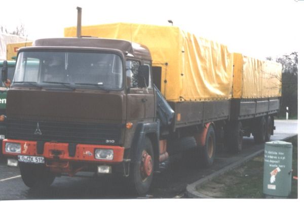

Einspruch Christl,
den habe ich von 1979 bis 1983 gefahren, Leergewicht des Magirus (310D16) 8,2 to, zGM 16to, Leergewicht des Krone-Anhängers 4,1to, zGM 22to - ergibt bei 12,3to Leergewicht eine Zuladung von 25,7to. Der Nachfolger, eine DB1633 SZM mit 3-Achsauflieger (12m) hatte bei 38to zGM 25to Nutzlast, wog also leer 13to.
Da ich seit Anfang der 90er Jahre nicht mehr in dem Job tätig bin, weiss ich natürlich nicht, welche Leergewichte die LKWs heute auf die Waage bringen, gehe aber davon aus, dass sie nicht wesentlich schwerer geworden sind.

Christl
Beitrag 24.03.2005, 20:27
Beiträge: 1841
Beigetreten: 07.01.2005
Wohnort: Im sonnigsten Süden
Mitglieds-Nr.: 7625
Doch, die sind erst schwerer, dann leichter geworden. Sone Klimaanlage wiegt halt auch was.
Wie gesagt, ich hatt nie unter 18 t Leergewicht auf der Waage oft auch über 20 t , wenn ich noch Leergut dabei hatte. Der Anhänger war allerdings meist 0,5t schwerer als vergleichbare, war ein Kipper. Die Hydraulik hat halt auch Gewicht.
Heit hat ein Sattelzug fast immer mindestens 15 t Leer. Trotz Leichtbauweise.
