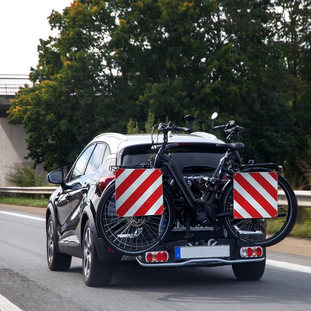

Ich weiß nicht ob ich im richtigen Forenbereich bin.
Im Internet habe ich zum Thema rot-weiße Warntafeln in Italien verschiedene Aussagen gelesen.
In Italien soll es angeblich eine gesetzliche Änderung ab 1.1.2025 betr. Warntafeln am Heck gegeben haben.
1. Aussage, Warntafeln sind nicht mehr erforderlich.
2. Aussage, auch lt. ADAC Warntafeln sind weiterhin erforderlich.
3. Aussage, Warntafeln sind nicht mehr erforderlich, wenn am Heckträger eine eigene Beleuchtung und das Nummernschild vorhanden sind.
Danke für die Hilfe

Die Warntafeln sind weiterhin erforderlich.
Eine, ggf. zwei. Je nach Breite der Ladung.

Eine Gesetzesänderung war geplant, wurde dann aber nicht durchgeführt. Deshalb gilt weiterhin 2.

Wie schon geschrieben wurde, wenn die nach hinten überstehende Ladung die gesamte Fahrzeugbreite einnimmt, müssen z w e i Warntafeln, jeweils links und rechts am seitlichen Ende der Ladung, angebracht sein. - Zitat von einer Seite des ADAC:
Statt Neuregelung und keine Warntafeln: Zwei Warntafeln!
Und selbst das Beispielfoto ist nicht richtig, denn die Vorschrift sagt: Eine Warntafel soll aus Metallblech sein, muss eine Abmessung von mindestens 50 x 50 Zentimeter haben und rot-weiß schraffiert sein (fünf rote Streifen). Verstöße gegen die Kennzeichnungspflicht werden mit 87 Euro geahndet.
Die Warntafeln müssen also so aussehen!

Die geplante Gesetzesänderung sollte auch nur für Träger gelten, die auf die Anhängerkupplung montiert werden und mit einer eigenen Beleuchtungseinrichtung ausgestattet sind. Bei Heckträgern, die an der Heckklappe, oder der Karosserie / Aufbau (Wohnmobil) angebracht werden, war keine Änderung der Vorschrift geplant.
Wie aber bereits geschrieben wurde, ist es nicht zu dieser Änderung gekommen, und die Warntafeln sind weiterhin vorgeschrieben.
Wichtig ist auch die richtige Anzahl der Streifen. In Italien müssen es 5 rote Streifen (je Tafel) sein. Es gibt auch Tafeln mit nur drei roten Streifen. Die benötigt man in Spanien und Portugal. Wäre ja auch langweilig, wenn man innerhalb der EU irgendwas einheitlich regeln würde.
