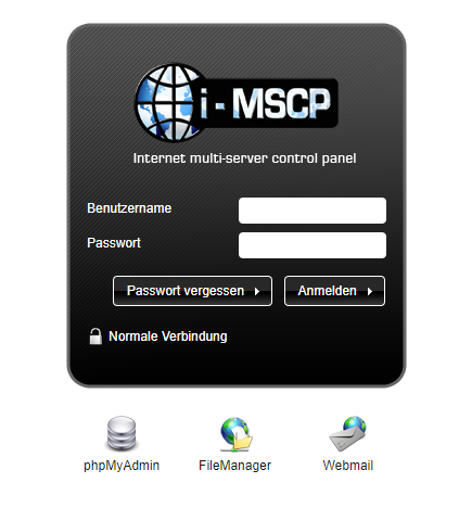

seit geraumer Zeit habe ich ein Problem mit der Anzeige des VP unter google chrome (und in der Büroumgebung).
Ich bekomme nur noch folgendes Bild angezeigt:
https://s20.directupload.net/images/231129/oec8g8pw.png
Mit dem firefox funktioniert alles. Liegt das an google chrome? an meinen Einstellungen im Browser? (wenn ja, welche muss ich verändern?) oder ist das ein VP Problem?
Grüße und danke für Hilfe

Temporär habe ich das Anmeldefenster immer mal wieder im firefox und auch unter Safari.
Dauerhafte Probleme kenne ich da nicht.
Umleitungsprobleme mit der Uralt-Forensoftware will ich jedoch nicht ausschließen...

Das Anmeldefenster erscheint über die verschlüsselte Verbindung (https://verkehrsportal.de), das Forum hingegen über die unverschlüsselte (http://verkehrsportal.de).
Browser wie Chrome versuchen zunächst, Websites nur verschlüsselt aufzurufen. Das klappt wg. diverser Probleme mit dem Zertifikat (s.u.) aber in der Regel nicht, oder nur wenn man diverse Warnungen wegklickt.
Lösung: explizit die Adresse http://www.verkehrsportal.de festlegen.
–– Technische Erklärung:
Die Verbindung über https sollte schon deshalb fehlschlagen, weil das präsentierte Zertifikat
(1) von keiner „Trusted Authority“ ausgestellt wurde, d.h. der Browser kennt dessen Aussteller nicht und vertraut ihm daher in der Regel nicht,
(2) bereits am 15.11.16 abgelaufen ist,
(3) die Domäne node36h.securewebserver.de nicht dem verkehrsportal.de entspricht,
(4) der Webserver nur das veraltete und fehleranfällige TLS-Protokoll 1.0 unterstützt. Neuere Browser erlauben schon keine Verbindung mehr über diesen Standard, aktuell sind Version 1.2 und 1.3.

ich danke dir! genau das war die Lösung :-)
