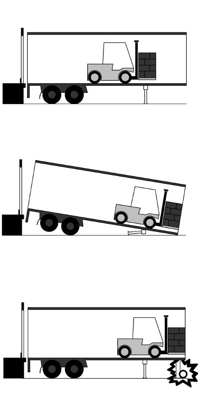

Beitrag 18.11.2023, 21:43
Und dann ...
Beitrag 18.11.2023, 23:43
sollte so nicht passieren, aber wenn man gewisse Regeln nicht beachtet passierts eben.
Wir haben eine Firma wo wir ab und zu mal Stahl und Stahl- Sammelgut zu einem hiesigen Stahlhandel fahren. Ist regelmäßig Nachtbeladung. Wir kommen Mittags an, stellen den SANH in die Reihe, satteln ab und suchen uns ne ruhige Ecke auf dem Firmengelände zum schlafen in der eigenen Hütte. Irgendwann nachts ist das Teil nach zeitlicher Abstimmung beladen und gegurtet. Dann noch Aufsatteln, Abfahrtskontrolle LASI, Plane endgültig schließen und los gehts.
