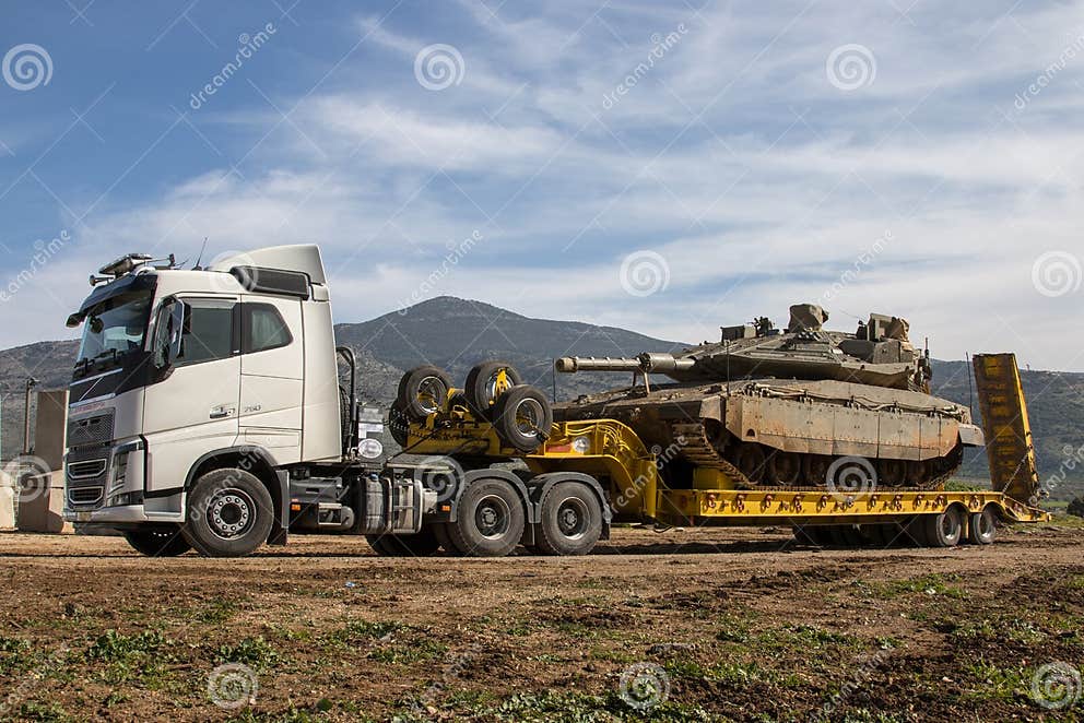

Im Zuge des Israel-Hamas-Krieges sieht man im Fernsehen oft den Merkava 4 der soviel wiegt wie ein Leopard 2 auf einem nur fünfachsigen Tieflader verladen, ergibt rechnerisch knapp 20 t Achslast, und damit wird sogar auf unbefestigten Wegen gefahren. Was sagen die Schwertransport-Experten dazu, auch angesichts des Kampfpanzertransports bei uns wo ja nur "Elefanten" mit doppelt so vielen Achsen eingesetzt werden?

Die Verladung, hier auf einen Sechsachser, ist anscheinend auch etwas "robuster" als bei der BW üblich.... thread.gif whistling.gif

Die Trailer sind eigentlich 4 Meter breite Ölfeld-Trailer, die auch zum Panzertransport taugen. Der Trailer hat nicht nur zwei Achsen, sondern je zwei kurze, Zwillingsbereifte Achsen nebeneinander. Die SZM ist eine "normale" Version, die aber auch mehr als in Europa laden kann. Wenn die Zugmaschinen mit 24 Zoll Rädern und 15-Tonnen-Achsen ausgerüstet sind, können die 25 t Sattellast vertragen. Zu den Gewichten der Ölfeldtrailer kannst Du hier selber nachlesen ...
Edith meint: Strassenschonend geht anders wavey.gif
