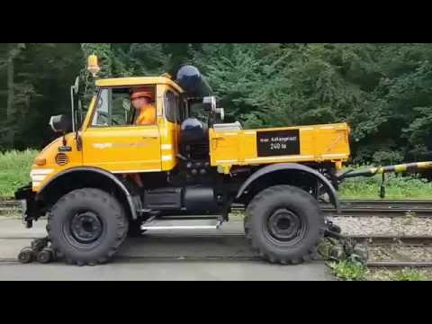

Ein Unimog entspricht der Definition einer Zugmaschine. Er hat eine Hilfsladefläche und darf und kann jede Art von Ladung transportieren. (Es gibt aber Zugmaschinen ohne Hilfsladeflächen, dafür mit Frontlader oder anderen Anbaugeräten.)
(Bei Zulassung als lof Zugmaschine allerdings nur lof Güter)
Dieser Zweiwege-Unimog könnte Ladung transportieren, darf aber nicht, weil als SfA ( Selbst fahrende Arbeitsmaschine oder SAM) zugelassen. Wenn auf der Hilfsladefläche etwas transportiert wird, dann nur für den Einsatzzweck nötige Sachen.
