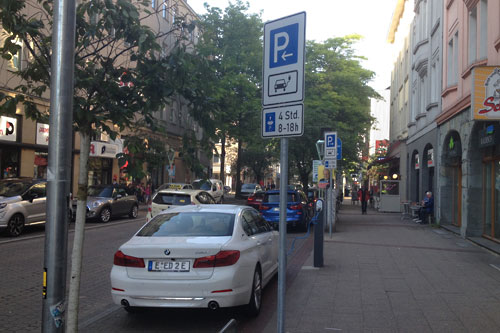

Beitrag 02.11.2019, 08:56
Beitrag #212
Gelsenkirchen hat ein eigenes Schild erfunden:
https://www.gelsenkirchen.de/de/_meta/aktue...n-e-ladesaeulen
Von 18 Uhr abends bis 8 Uhr morgens dürfen die Parkplätze zeitlich unbegrenzt von E-Fahrzeugen mit E-Kennzeichen genutzt werden.
Beitrag 02.11.2019, 09:50
Beitrag #213
Beiträge: 14086
Wobei das "Hauptzeichen" ja mal angenehm eindeutig gestaltet ist.
Als Folge daraus nur noch ein Zusatzzeichen und damit eine eindeutige Anordnung.
Ach nee, halt, leider doch nicht:
Tagsüber (werktags) von 8 bis 18 Uhr dürfen E-Fahrzeuge maximal drei Stunden den Parkplatz zum Aufladen nutzen. Von 18 Uhr abends bis 8 Uhr morgens dürfen die Parkplätze zeitlich unbegrenzt von E-Fahrzeugen mit E-Kennzeichen genutzt werden. (von der Homepage der Stadt Gelsenkirchen)
wallbash.gif Wieso darf ich tagsüber nur laden, nachts aber parken?

Beitrag 02.11.2019, 10:51
Beitrag #215
Sehe ich auch so, dann fällt nämlich der Quatsch, dass man via Zeichen 314 und ZZ erst ein "Verbot" definiert, dass dann ggf. wieder durch ein weiteres ZZ aufgeweicht wird, weg.
Dummerweise findet sich dieses Zeichen aber nicht in der StVO, daher geht die Owi-relevante Paragraphenkette ins Leere. Schöne neue Parkplätze (für alle) in Gelsenkirchen...
