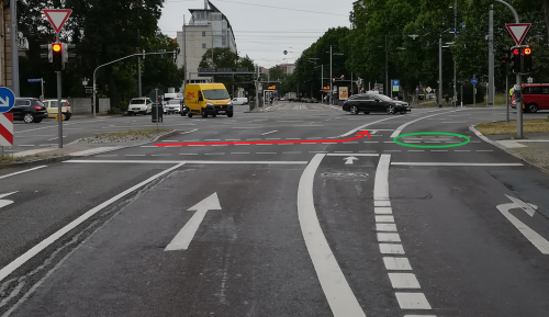

Eine Kreuzung mit gleich zwei Fragen. Und das mit vollendeter Zeichenkunst.
1. Auf welchem Fahrstreifen muss ich an die Radverkehrsführung heranradeln?
2. Welche Ampel gilt für mich, Fahrbahn- oder Radverkehrsampel?
So fährt man auf den Kreuzungsbereich zu:
Und so ist die Kreuzung gestaltet:

Mit den Fotos wird es klar. Man soll wohl über den Rechtsabbiegerstreifen auf die Radspur fahren. Je nach beiläufiger Erkennbarkeit der Situation wird man Ortskenntnis benötigen. Bis dahin nehme ich an dass ein Verstoß gegen VZ295 wohl eher toleriert wird als die Missachtung der BNPFL

Das ist ziemlich übersichtlich gestaltet. Und auch, dass dort die Fahrradampel nur für die gilt, die zuvor von links über die Furt kommen und dort Linksabbiegen, ist ziemlich eindeutig erkennbar. Das ist nichts anderes, als wenn für den MIV auf einem Mittelstreifendurchbruch eine Ampel steht, um die Linksabbieger dort aufzuhalten.
Eindeutig mehrere Schutzbereiche.
Für die indirekten Linksabbieger gibt es eine eigenständige, ampelgeregelte Furt vom getrennten Fuß- und Radweg. Auf dem zweiten Bild ist eine Geisterradlerin drauf zu erkennen.
Sollte es sich um eine RVA handeln, greift doch eindeutig §37. Der Schutzbereich wird allein durch die Fahrbahnampel geregelt, welche in diesem Falle keine Gültigkeit für mich haben sollte.
Sollte es sich nicht um eine RVA handeln, würde die Fahrbahnampel für mich gelten. Dann müsste ich bei roter Geradeausampel und grüner Rechtsabbiegerampel auf dem rechten Fahrstreifen halten, schließlich gilt das Rechtsfahrgebot.
Wie es gemeint ist, ist mir auch klar: Am Anfang des Rechtsabbiegers den rechten Arm raus und den Fahrstreifen wechseln. Dann kurz vor der "RVA" den Arm links raus und darauf wechseln. Es gilt die Fahrbahnampel und anschließend die Fahrradampel. Nur habe ich etwas Bauchschmerzen mit zweimaligem "Spurwechsel" zum Geradeausfahren und anschließend dem Ignorieren von §37.
Beitrag 28.07.2023, 10:25
Beitrag #178
Ich habe mal mit rot eingemalt, wie da (deutlich erkennbar an der Biegung der linken Furtmarkierung) abgebogen werden kann/darf/soll, und für wen also offensichtlich die stark eingedrehte Radampel gelten soll.
Und im grünen Kringel ist erkennbar, dass das keine Geisterradlerin ist.
Zwei Haltlinien für jede Ampel, die zu beachten ist, eine, untermauern das und machen die Sache gut erkennbar. Wer das nicht erkennt, will es nicht erkennen.
Das macht einen Rotlichtverstoß an Ampel 1 mindestens bedingt vorsätzlich.

Mit Geisterradlerin war auch nur die Tätigkeit und nicht die Legalität gemeint, damit sie auf dem Bild gefunden werden kann. Das ist dort ein Zweirichtungsradweg (neben jeweils einem Radfahrstreifen auf dieser und auf der anderen Fahrbahnseite).
Das Argument ist sicherlich, dass es für den ersten Schutzbereich keine Fahrradampel gibt, also gemäß §37 die Fahrbahnampel gelten sollte. Überdehnt in meinen Augen den Wortlaut etwas, aber wird vermerkt. Danke für die geduldigen Antworten
