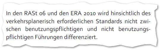

Zitat (mir @ 26.02.2014, 17:36) *
Zitat (Remarque @ 26.02.2014, 15:12) *
... passend zum Thema Radfahrerfurt und rot eingefärbte Radfahrerfurten bei "freigegebenen Gehwegen", ein Link vom ADFC NRW - Stadtverband Bielefeld e. V.
Ich bin nicht mal der Meinung, daß Radfahrer, die auf einem für Radfahrer freigegebenen Radweg fahren, am fließenden Fahrverkehr teilnehmen, und gehe daher davon aus, daß sie gegenüber Abbiegern aufgrund von § 10 wartepflichtig sind. Deswegen finde ich Furten dort vollkommen verkehrt ...
Das Bauchgefühl sagt mir das auch, die Versuche bestehende Richtlinien entspr. auszulegen, das andere (siehe auch den Leitfaden Radverkehr aus Nds).
Zitat (Remarque @ 04.02.2014, 07:54) *
... Dieser 44- Seiten umfassende PDF- Leitfaden, lässt sich von den Seiten des MW Nds., (hier als Direktlink, 7,53 MB), herunterladen.[...]
