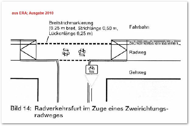

Hier nördlich der roten Furt beginnt so ein seltenes Exemplar. Reines Radwegschild 237 ohne Gehweg. Im weiteren Verlauf keine weiteren Schilder mehr, auch keine an den "Fußgegenverkehr" gerichteten ... Insofern auch dort:
Zitat (Crownsilver @ 22.02.2014, 08:59) *

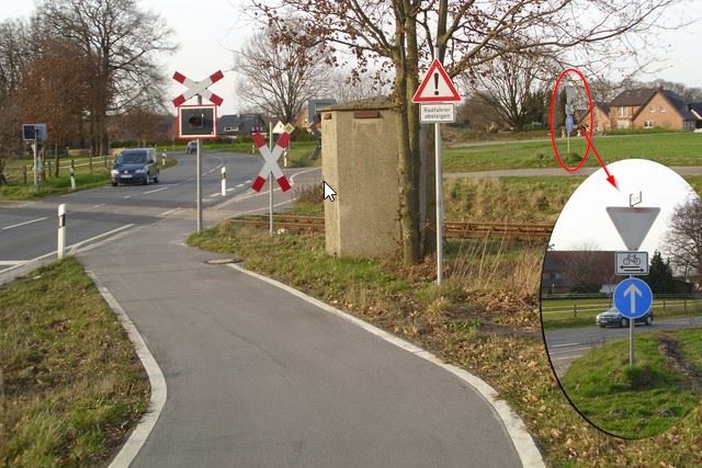

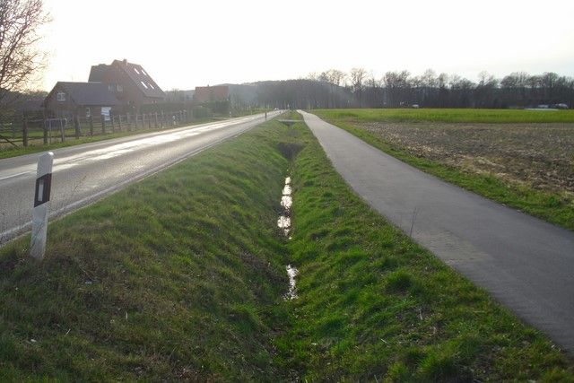

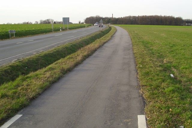

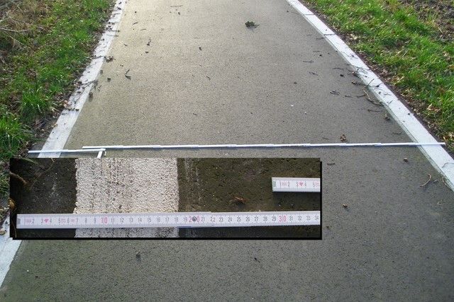

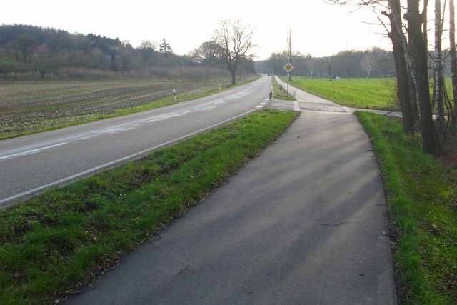

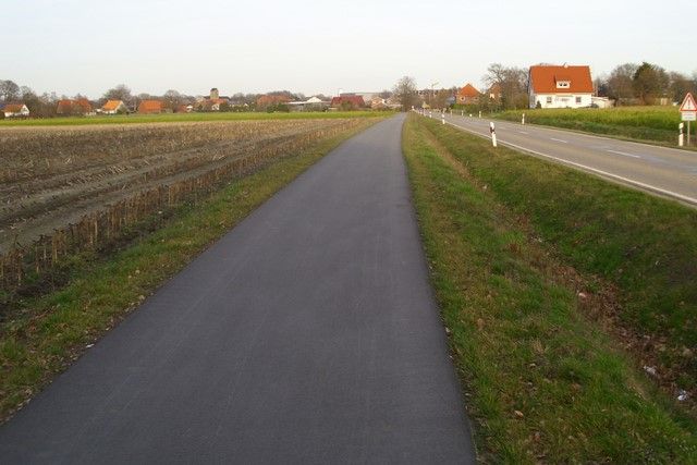

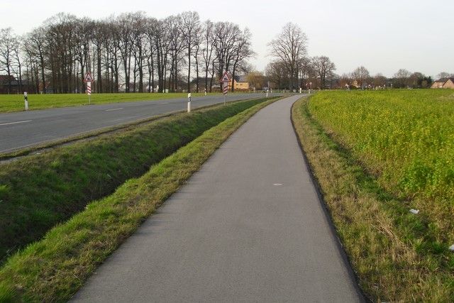

hier nun ein paar Fotos des "Bürgerrad"weges:
Breite 1,25 - 1,30m
Abstand vom FR von 1,75m - 4,00m
Ein anderer, anschließender Abschnitt der L832 sieht ähnlich aus.
Ebenso ein kreuzender Abschnitt, ebenfalls L-Str.
(man beachte das Verkehrsführung über die Einmündung: Örtlichkeit[Bing]"
... Radfahrer absteigen
", dann das "Radfahrer kreuzen" Vz 1000-32 in der Einmündung, was eigentlich über dem (hier verblassten) Z 205 angebracht werden muss, dann die vorgeschriebene Fahrtrichtung des 209-30 [geradeaus]) whistling.gif
Gruß Remarque

granny
Beitrag 24.02.2014, 20:38
Beiträge: 2790
Beigetreten: 02.09.2005
Mitglieds-Nr.: 12606
Zitat (Remarque @ 24.02.2014, 19:11) *
hier nun ein paar Fotos des Bürgerradweges
Und, was passiert, wenn man diesen Weg als RF nicht benutzt?

Beitrag 24.02.2014, 22:35
Rein optisch ein klarer, zur gemeinsamen Straße gehörender, Gehweg.
Eine Benutzungspflicht besteht nicht.
Ein linkes Benutzungsrecht besteht nur, wenn der Weg eine eigenständige Straße ist.

Zitat (Mitleser @ 25.02.2014, 09:24) *
Ein gemeinsamer Geh- und Radweg ist aber kein Gehweg, sondern ein Radweg (genauer: eine Radbahn), auf der auch gegangen werden soll. whistling.gif
... verstärkt durch die markierte Radfahrerfurt, die ja auch angeordnet sein durfte.
bzw.
Da ich morgen einen Termin mit der Kommune als Vorgespräch für den Termin mit dem LK habe, werde ich nun nachfolgende VZ vorschlagen, die ich derzet für die "weniger schlechte" Empfehlung halte.
Auch wenn mich diese auch nicht gänzlich überzeugt.
In FR:
Entgegen der FR:
Nachträgliche Korrektur meiner Breitenangaben, diese müssen natürlich heißen:
Breite 2,25 - 2,30m
Gruß Remarque

Worauf es mir jedoch ankommt ist, dass die Fachbehörden (StVB als anordnende und der BLT, als ausführende Behörde), entsprechend den teilw. verbindl. Richtlinien, auch Folge leisten.
So besagt beispielsweise die
ERA, Abschnitt 11.1.4
Markierung und Einfärbung von Radverkehrsanlagen:
Zitat (ERA Abschnitt 11.1.4)
Zur Sicherung und Führung des Radverkehrs ist auf der Strecke sowie in Konfliktbereichen mit anderen Verkehrsarten eine deutliche Markierung der Radverkehrsanlage notwendig. Sie ist bei Unterschreitung der Mindestanforderungen gemäß den "Zusätzlichen Technischen Vertragsbedinungen und Richtlinien für Markierung auf Straßen" (ZTV M) zu erneuern. Die Ausbildung richtet sich - soweit dort speziell für den Radverkehr festgelegt - nach den "Richtlinien für die Markierung von Straßen" (RMS) sowie ergänzend nach den bei den einzelnen Entwurfselementen gemachten Ausführungen. darüber hinaus ist Folgendes zu beachten:
- Auf Radverkehrsanlagen und deren Weiterführung im Knotenpunkt sowie an Gefahrenstellen genügt in der Regel das Sinnbild "Fahrrad" als Markierung. Wo die Verdeutlichung der Benutzungspflicht notwendig ist, kann auch das Zeichen 237 markiert werden.
- Richtungspfeile auf Radverkehrsanlagen sind Pfeile gemäß den RMS-1 mit in der Regel 1,25 m Länge.
- Furten im Verlauf straßenbegleitender Radverkehrsanlagen werden nach den RMS von unterbrochenen Breitstrichen mit 0,5 m Strich- und 0,25 m Lückenlänge begrenzt. Bei sehr gering abgesetzten Radverkehrsfurten kann in der Regel auf die Fahrbahnrandmarkierung verzichtet werden.
Soll doch für die Fachbehörden heißen, dass hier entweder eine Radverkehrsanlage, im Sinne der StVO, vorhanden sein soll.
Dann müsste mMn auch der Radverkehr wenigstens friegegeben werden.
Die Furten sind ja soweit OK, was fehlt ist eine rechtssichere Beschilderung, damit auch ein Benutzungsrecht für den "linken sonstigen Weg" vorhanden ist.
Gruß Remarque

Zitat (Remarque @ 26.02.2014, 15:12) *
... passend zum Thema Radfahrerfurt und rot eingefärbte Radfahrerfurten bei "freigegebenen Gehwegen", ein Link vom ADFC NRW - Stadtverband Bielefeld e. V.
Ich bin nicht mal der Meinung, daß Radfahrer, die auf einem für Radfahrer freigegebenen Radweg fahren, am fließenden Fahrverkehr teilnehmen, und gehe daher davon aus, daß sie gegenüber Abbiegern aufgrund von § 10 wartepflichtig sind. Deswegen finde ich Furten dort vollkommen verkehrt ...
Beitrag 26.02.2014, 17:52
Zitat (mir @ 26.02.2014, 17:36) *
Gehst Du eigentlich davon aus, daß entscheidend ist, was in der Planung als "eine Straße" bezeichnet wurde? Meiner Meinung nach kann's darauf nicht ankommen, sondern nur darauf, wie der optische Eindruck ist.
Nicht die Planung, wohl aber das fertige Papierergebnis.
Der optische Eindruck kann mMn nicht dazu herhalten, objektiv abzugrenzen, was noch Teil einer Straße ist und wo zwei getrennte Straßen bzw. Kreuzungen vorliegen.
Gibt's dazu denn keine Rechtsprechung?
Ich bin nicht mal der Meinung, daß Radfahrer, die auf einem für Radfahrer freigegebenen Radweg fahren, am fließenden Fahrverkehr teilnehmen ...

Zitat (Mitleser @ 26.02.2014, 14:05) *
Die Furten sind nur dann ok, wenn der Weg Teil der Landesstraße ist. Ansonsten passt das nämlich mit der Vorfahrtregelung nicht.
Und das mit dem "Teil der Landesstraße" vermag ich immer noch nicht sicher zu glauben, wenn aus Privatinitiative ein nicht normgerechter Streifen neben einer bestehenden Fahrbahnstraße asphaltiert wird.
Ich sehe diese Bürgerradwege genauso als Teil der Landesstraße wie es ein vollständig von Straßen.NRW gebauter ganz gewöhnlicher Radweg auch wäre.
Spielt es denn tatsächlich eine Rolle, ob der Baulastträger (hier Straßen.NRW) beim Bau dieses Radweges Unterstützung von den privaten (Anwohner-)Initiativen bekommt? Ein solcher (Bürger-)Radweg also überhaupt erst in die Bauausführung geht, weil der öffentlichen Hand dieses Unterfangen günstiger kommt, weil Privatleute Teile der Arbeiten (Auskoffern, Schottern, Bankette auffüllen, ... ) ehrenamtlich erledigen und ein paar Tausender zuschießen müssen (Sammeln von Spenden-/Sponsorengeldern)?
Zu nicht normgerecht: Diese Bürgerradwege hier, auch der im OP, sind zwar mit 2,25m Breite unterhalb des ERA-Regelmaßes von 2,50m für außerörtliche gemeinsame Geh- und Radwege, jedoch breiter als die von der VwV geforderten 2,00m Mindestbreite für die Verwendung von VZ 240 außerorts.
