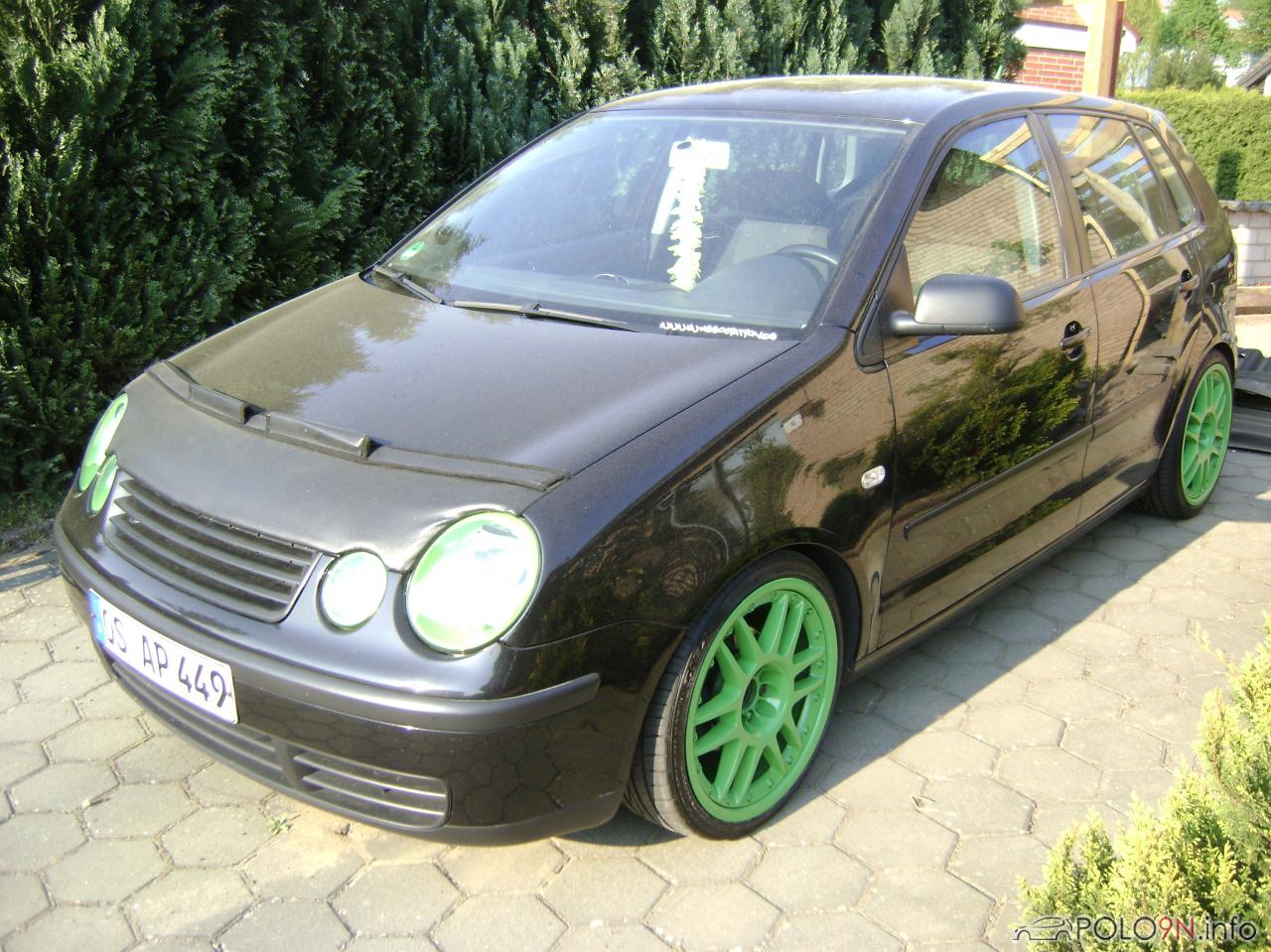

Ich überlege ja schon seitdem ich dieses Fahrzeug das erste mal in einer Zeitschrift gesehen habe, ob die spiegelnde Karosserie nicht eigentlich illegal ist? whistling.gif
cowboy70
Dann sind auch Autos mit Metalleffekte und Neoneffekte verboten.
Gibt es trotzdem serienmäßig zu erwerben.
cowboy70
Beitrag 28.04.2014, 20:44
Eine Lackierung hat doch gar nix mit einer Lichttechnischen Einrichtung zu tun - was eine reflektierende Folie ist. wavey.gif

Die Fahrzeuge, die ich verlinkt habe müssten nach Aussage vieler hier verboten sein.
Nur sind sie es nicht wie man sehen kann.

Welche Felgen sind mit flouresziernder Farbe lackiert: Die hier oder diese ?
Ein hochglänzender Lack ist genauso wie dieser, spiegelnde Milchtanker nicht verboten.
@ukr hat es gesagt: Retroreflektierend oder floureszierend darf nicht sein ...
