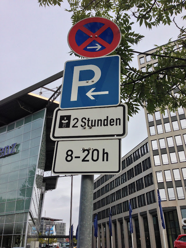

Seit wann ist die Parkscheibe im entsprechenden ZZ eigentlich blau und nicht mehr schwarz?Ist das schwarze ZZ auch ein Opfer einer nicht nichtigen StVO, oder starb das alte Bild schon viel frueher einen einsamen Tod?Ich gehe jedenfalls davon aus, dass dies hier, auch in Anbetracht von regelmaessigen Verkehrsschauen und entsprechend professionell ausgebildeten Überwachungskraeften, nur ein privat (vom anliegenden Mercedes Autohaus) aufgestelltes VZähnliches Gebilde sein kann, oder ?
Hat jemand eine nette Formulierungshilfe fuer den Einspruch parat? Ein einfaches " ZZ nach StVO ist dort nicht vorhanden" wird wohl in Berlin ins Leere laufen...(Nur 5E ? Ob ich einen Anwalt finde der das übernimmt...?)
Einspruch euer Ehren! Siehe folgende Kombination am Ort des Verbrechens:
Der Beitrag wurde von steveluke bearbeitet: 11.10.2012, 08:19
Bearbeitungsgrund: Kennzeichen anonymisiert

Das Zz ist nicht in StVO und/oder VzKat enthalten. Gut möglich, dass dieses Zz von der Obersten Berliner StVB angeordnet und verkündet wurde - ich glaube es aber nicht. -> Blech
Da Berlin die StVO V46 anwendet, gilt das dort geschriebene: "Ein Zusatzzeichen mit Bild 318 (Parkscheibe) und der Angabe der Stundenzahl schreibt das Parken mit Parkscheibe und dessen zulässige Höchstdauer vor." Das Bild 318 ist blau und feingliedrig, das Symbol auf dem Schild nicht. -> Blech
-> Parkplatz von 8-20h ohne wirksame Beschränkung

Ach komm, so viele Quellen zum kurzen oberflächlichen Überprüfen gibt es doch nicht:
@ukr schreibt, dass die schwarze Scheibe (Bild 852) seit 1992 veraltet ist. Und in der 11. ÄndVO (also die mit den ganzen neuen Symbolen und dem Inkrafttreten 01.07.1992) ist tatsächlich die blaue Scheibe als Bild 291 enthalten.

Herr Ramsauer spricht ja von marginalen Unterschieden, sagt aber auch in "seiner StVO":
§53 Abs. 4 StVO
Die Zeichen 274, 278, 307, 314, 380, 385 und die bisherigen Absperrschranken mit schrägen Schraffen behalten die Bedeutung, die sie nach der vor dem 1. Oktober 1988 geltenden Fassung dieser Verordnung hatten, bis längstens zum 31. Dezember 1998. Bis längstens 31. Dezember 1998 können Fußgängerbereiche (Zeichen 242/ 243) auch weiterhin mit Zeichen 241 gekennzeichnet werden. Bild 291 behält die Bedeutung, die es nach der vor dem 1. Oktober 1988 geltenden Fassung dieser Verordnung hatte, bis längstens zum 30. April 1989.
Das Bild 291 wurde bereits mit der 9. Verordnung zur Änderung der StVO geändert, mit Inkrafttreten zum 1. Oktober 1988. Sind also nur 24 Jahre - wo ist das Problem?

btw: Das fotografierte Mercedes-Benz-Haus der Niederlassung am Salzufer wurde erst im Jahre 2000 eröffnet.
Ich bezweifele ernsthaft, dass die Straßenbeschilderung vor dem Gebäude älter als das Gebäude selbst ist.
Das war eine ziemliche Baustelle damals.

Warum ist der Text des Tatvorwurfes eigentlich so komisch?
Die TB-Nr wäre ja nach den Phantasien des Außendienstes korrekt, aber der ausgedruckte Tatvorwurf ist ja absoluter Quatsch, da Zeichen 314 nicht die Benutzung der Parkscheibe vorschreibt, daher ist es doch auch egal, ob die Parkscheibe italienisch oder grün ist...
Wie soll da ein "normaler" Verkehrsteilnehmer ein Vergehen entdecken können? think.gif
Es lebe der Volltext!
113300
Sie parkten bei Zeichen 314/315 *), ohne die durch Zusatzzeichen vorgeschriebene Parkscheibe (Bild 291) von außen gut lesbar im oder am Fahrzeug angebracht zu haben.
§ 13 Abs. 1, 2, § 49 StVO;
Beitrag 11.10.2012, 09:51
Doch, Vz 314 schreibt dies (indirekt) vor: "1. b) Ein Zusatzzeichen mit Bild 318 (Parkscheibe) und der Angabe der Stundenzahl schreibt das Parken mit Parkscheibe und dessen zulässige Höchstdauer vor."
Ein nur im VzKat abgebildetes Zusatzzeichen selbst kann nichts vorschreiben. (Und der Verweis auf Bild 291 kann ja schlecht angegeben werden, da Berlin anders als das KBA von der Gültigkeit der V46 ausgeht.)
Und hinreichend konkretisiert ist das ganze auch.

Ist ungültig und zwar seit 1989. Ganz nebenbei: Informationen zur Parkscheibe
