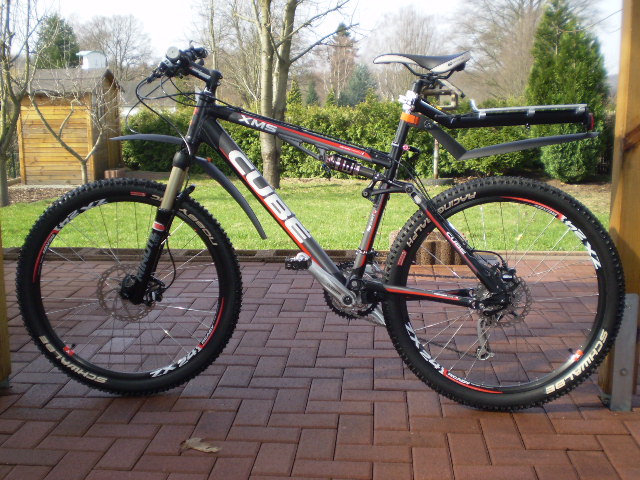

Um den Thread nicht ganz einschlafen zu lassen, wollt ich mal meine neueste Errungenschaft vorstellen:
Wie ich finde, ein Bike, mit dem man sehr wohl schöne lange Strecken zurücklegen kann. Der Sattel ist bequem, nur ein verstellbarer Vorbau wird noch angebaut, da ich beim Fahren zu sehr mit dem Oberkörper nach vorne gebeugt sitze, was zur Folge hat, dass nach 50 KM (kein Gelände) die Handflächen spürbar schmerzen. Ansonsten sind Gabeln und Dämpfer für meine Belange bestens geeignet. Und die hydraulichen Bremsen sind erste Sahne!
Für ganz Neugierige: Oberhalb des "Schutzbleches" ist ein Gepäckträgersystem an der Sattelstütze angebracht, und zwar das hier
Probieren kannst Du es aber ...
Besenstillenker sind nicht für längere, ebene Strecken geeignet, weil sie reichlich unergonomisch sind. Ich würde es mit Barends versuchen.
Bei erstellbaren Vorbauten muss man noch etwas anderes berücksichtigen: Verstellt man ihn, ändert sich die Entfernung vom Lenker zum Sattel. Das ist ergonomisch wesentlich wichtiger als der Lenker.

Zitat (Hane @ 24.03.2010, 12:14) *
...Ich würde es mit Barends versuchen...
Muss dazu ein neuer Lenker her oder kann man diese Barends im Zubehör kaufen und dranschrauben? Ich kenn mich da (noch) nicht mit aus blushing.gif
...Ansonsten ist das Rad zu sauber...
Das Bild wurde 5 min nach der letzten Großwäsche aufgenommen!!!! Ich war heute morgen ca. 25 KM im Wald unterwegs, es ging über Stock und Stein und durch (centi)metertiefe Schlammlöcher rolleyes.gif
Gugg mal die nassen Pflastersteine im Hintergrund, das ist kein Regenwasser gelle? laugh2.gif
Die werden einfach am Ende aufgesteckt und festgeschraubt. Möglicherweise müssen deswegen auch die Griffe ausgetauscht werden.
Mein Rad ist etwas 2 Jahre und 14 Mm alt und, von einigen Stellen abgesehen, ungeputzt whistling.gif

verstellbarer Vorbau vs. Barends
Ich denke auch, dass es mit Barends oder gar einfach anderen Griffen ausreichend komfortabler werden kann.
Ich würde mich mal bei Ergon umschauen, wenn mir die Handflächen wehtäten,
-Dreh erst mal den Lenker in eine vernünftige Position.
-Dann überlege ob Du den Lenker eventuell einkürzen musst (Schulterbreite).
-Dann, wie schon gesagt, mache Lenkerhörner dran. Falls am Rad keine verschraubbaren Griffe dran sind, hol dir die gleich mit dazu.
-Zu viel Druck auf den Händen liegt auch oft an einer falschen Sattelneigung, da geht es wirklich um Millimeter.
-Dann fahr erst mal eine Zeit lang, am Anfang tut immer irgend etwas weh.

Zitat (sigggi @ 24.03.2010, 21:21) *
...Dreh erst mal den Lenker in eine vernünftige Position...
Obwohl ich den Lenker jetzt aus der unvernüftigen in eine vernünftige Position verstellt habe, tut`s immer noch weh...

@BAB3
Das mit dem "Gepäckträger" würde ich noch mal überarbeiten. Wenn's so richtig in's Gelände geht, muss man ab und zu mit dem Hintern hinter den Sattel (z.B. beim bremsen bergab). Hier würde ich entweder auf das Schutzblech oder auf den "Gepäckträger" verzichten ...
(Aber die Geschmäcker sind verschieden und daher soll jeder sein Fahrrad aufbauen, wie er es persönlich am besten findet)
Noch ein Hinweis zu den Barends: Für den unwahrscheinlichen Fall dass du einen Carbon- oder einen waschechten (ultraleichten) Rennlenker hast, mach' die im Netz kundig, ob der für Barends zugelassen ist. wavey.gif
Persönlich bin ich mit den bereits genannten Ergons seeeeehr zufrieden cool.gif

Zitat (klausimausi @ 25.03.2010, 08:19) *
...Das mit dem "Gepäckträger" würde ich noch mal überarbeiten. Wenn's so richtig in's Gelände geht...
...ist der Gepäckträger bei mir nicht dran. Der ist nur für den gemütlichen Familienausflug gedacht. In`s Gelände, also was ich dafür halte, fahre ich eh alleine. Wenn ich sage, ich fahre in`s Gelände, ist das für die richtigen Freaks eh noch Flachland... laugh2.gif
...Persönlich bin ich mit den bereits genannten Ergons seeeeehr zufrieden...
Am Lenker des Bikes meiner Allerliebsten sind die Ergon GP1S schon Serienmäßig dran. Ich werde dem in nichts nachstehen, aber vermutlich auf die mit den Hörnchen (GC2, GR2 oder GC3) umstellen. Ich gugg mir die mal im Fachhandel an und lass mich beraten.
...Für den unwahrscheinlichen Fall dass du einen Carbon- oder einen waschechten (ultraleichten) Rennlenker hast...
lt. Ausstattungsdetails auf der Seite von Cube ist das ein: FSA XC300 Lowriser Oversized. Ich kenn mich damit nicht aus, aber ich bezweifele mal stark, dass das ein Carbon oder (ultraleichter) Rennlenker ist unsure.gif

Ich glaube auch, dass mit dem Lenker es keine Problem geben wird. Wichtig wäre jedoch trotzdem, dass du hier den Fachmann ran lässt. laugh.gif
Und ganz wichtig: Bitte den Monteur darauf hinweisen, dass das Drehmoment beim festklemmen stimmt. Ein Bekannter von mir hat im Herbst einen heftigen Sturz gehabt, weil die Schraube an seinem Barend mitten unter der Fahrt einen Spannungsbruch hatte! shutup.gif
Merke: Lieber rutschen*) die Hörnchen bei Gewalteinsatz leicht, als dass die Schraube abreisst! cool.gif
Klaus
*) Wenn sie rutschen, dann aber bitte nicht mit Gewalt zurück drehen. Tut man dies, bekommt man Kerben im Lenker die u.U. nicht nur hässlich aussehen. huh.gif
