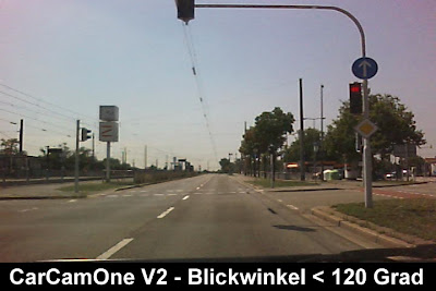

Beitrag 12.11.2010, 15:17
Beitrag #164
Beiträge: 3138
Die hat aber nur eine Linse mit 55° Blickwinkel. Imho finde ich das zu wenig. Es gibt zwar andere Linsen mit 133° und 170°, die kosten aber knapp 40€.

Habe die CarCamOne vor circa einem Jahr gekauft und mein Fazit lautet: absoluter Schrott!
Wenn man die blumige Beschreibung auf der Webseite des deutschen Vertreibers liest, könnte man meinem, man bekäme eine Eier legende Wollmilchsau zu einem kleinen Preis. Wer die CarCam One kaufen möchte, um sie im Auto zu montieren, um so den Verkehr aufzuzeichnen, sollte sein Geld lieber nicht zum Fenster hinauswerfen. Es gibt einige Kritikpunkte, die die Kamera für den täglichen Gebrauch absolut unbrauchbar machen:
1. Der Linsenwinkel ist nicht ausreichend groß. Somit wird nur das Geschehen direkt vor dem Fahrzeug, nicht aber auch das seitliche Geschehen erfasst. Der Bereich der äußeren Motorhaube wird somit nicht erfasst.
2. Die Kamera hat im Nezteilstecker, der in den Zigarettenanzünder des Fahrzeugs gesteckt wird, einen Sensor, der die Kamera erst dann einschaltet, wenn der Motor eingeschaltet wird. Eigentlich ist dieses Feature eine gute Idee, da manche Autos auf dem Zigarettenanzünder dauerhaft Saft liegen haben und so die Kamera auch dann laufen würde, wenn das Auto über nacht irgendwo geparkt wird. Leider funktioniert der eingebaute Sensor absolut unzuverlässig. Bei manchen Fahrzeugen erkennt er erst gar nicht, dass der Motor läuft und schaltet dementsprechend die Kamera nicht ein. Bei anderen glaubt der Sensor bei verkehrsbedingtem Anhalten, der Motor wäre wieder ausgeschaltet worden und schaltet die Kamera ab. Moderne Autos mit Motor-Aus-Funktion an der Ampel werden noch mehr Probleme mit der Kamera haben.
3. Wird der Motor gestartet, braucht die Kamera eine halbe Ewigkeit, um mit der Aufnahme zu beginnen. Meist vergehen zwischen 30 und 60 Sekunden bis zum Aufnahmebeginn. Da viele Unfälle gerade beim Einfädeln in den fließenden Verkehr geschehen, ist das ein dicker Minuspunkt.
4. Gut gedacht, aber schlecht umgesetzt ist auch die Loop-Funktion, die eigentlich dafür sorgen soll, dass ältere Aufnahmen einfach überschrieben werden sollen, wenn die eingelegte SD-Karte voll ist. Dies klappt jedoch oft nicht. Die Kamera nimmt dann einfach keine neuen Videos mehr auf, da sie es nicht schafft, durch überschreiben alter Videos neuen Speicherplatz zu schaffen.
5. Alle zwei Wochen musste ich die Karte am PC formatieren, da die Kamera keine neuen Aufnahmen mehr gemacht hat. Erst nach Formatierung lief die Cam wieder. Aber eben wieder nur ein, zwei Wochen.
6. Macht man eine längere Fahrt, nimmt die Kamera kein Video der Fahrt an einem Stück auf, sondern sie fertigt immer einzelne Aufnahmen, die eine länge zwischen 4 und 7 Minuten haben. Das wäre soweit ja gar nicht tragisch. Schlimm ist aber, dass zwischen den einzelnen Videosequenzen teilweise mehrere Minuten (!) der Fahrt nicht aufgezeichnet wurden. Es ist also reine Glückssache, ob ein Unfall oder sonstiges Ereignis aufgezeichnet wurde oder eben nicht, da die Kamera gerade Pause gemacht hat. Der Vertreiber in Deutschland behauptet, dass man nur eine schnellere Speicherkarte einlegen müsse, damit dieses Problem behoben wird. Dies kann ich aber definitiv verneinen. Auch eine SD Karte Class 10 verhindert nicht, dass zwischen den einzelnen Aufnahmen Leerstellen verbleiben.
6. Aufnahmen müssen von der Kamera erst finalisiert werden, bevor sie endgültig auf der SD-Karte gespeichert werden. Das ist natürlich besonders bescheuert in den Fällen, in denen man einen ordentlichen Unfall hatte. Denn bei einem heftigen Crash ist ziemlich sicher, dass die Kamera nicht an der Stelle verbleibt, wo sie montiert wurde. Beim Unfall würde dann auch die Stromversorgung abreißen, was zur folge hätte, dass die letzte Videosequenz (auf der der UNfall eigentlich zu sehen wäre) nicht mehr finalisiert und somit auch nicht mehr auf der SD-Karte gespeichert wird (sofern nicht schon Problem Nr. 6 dafür gesorgt hatte, dass keine Aufnahme des Unfalls erfolgte).
Fazit: die Kamera ist für den gedachten Zweck absolut unbrauchbar. Egal ob man 79,- Euro oder 39,- dafür bezahlt - die Kamera ist keinen Cent wert.
Egal ob Verkehrsunfall, angeblicher Rotlichtverstoß, Wildunfall, Fahrerflucht oder Nötigung im Straßenverkehr.

  1. Den Blickwinkel find' ich ausreichend - im Konfliktfall ist's eine nachrangige Frage, was sich außerhalb desselben abgespielt hat; entscheidend aber, was meine Ampel gezeigt und/oder wie knapp mir da einer vor den Bug gezogen ist scarey.gif

Zum Thema Kamerablickwinkel habe ich hier nochmal zwei Vergleichsaufnahmen. Das obere Bild zeigt die Aufnahme, die mit der CarCamOne gemacht wurde. Das Auto stand dabei an der weißen Haltelinie vor der roten Ampel. Die zweite Aufnahme wurde mit einer Kamera gemacht, die einen Blickwinkel von 120 Grad hat. Obwohl sich das Auto nicht bewegt hat und an exakt der gleichen Haltelinie steht, ist das Blickfeld deutlich größer.

Gern geschehen wavey.gif. Der große weiße bzw. helle Bereich auf dem unteren Bild ist übrigens dem Umstand geschuldet, dass die Fahrt gegen die Sonne erfolgte. Normalerweise ist das Bild dieser Kamera klarer. Leider konnte ich die neue Kamera von dem Bekannten bisher noch nicht testen. Werde hier ein paar Vergleiche posten, wenn ich sie mal endlich ausprobieren durfte biker.gif
